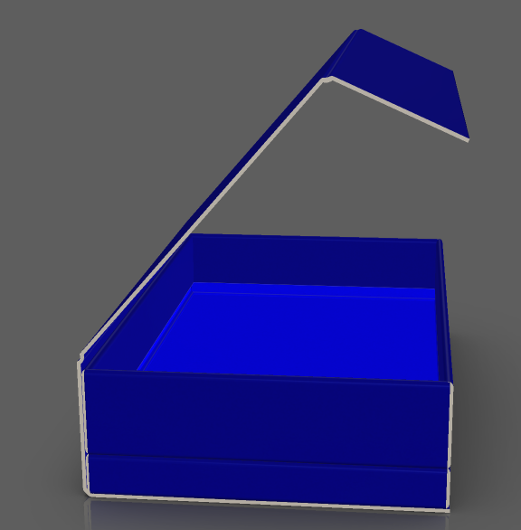

自学的,好多都不懂。(有没有教3D的教程。主要是AI插件生成3D效果时,刀模我可以用AI画导出去,不用细学刀线方便的。(想学Studio Toolkit与ArtiosCAD与AI插件生成3D的教程。)有没有淘宝或者书本视频一类的比较好的。
这个是今天的疑问。有大哥懂的帮忙看下。
这个图,我想要全都是蓝色的效果。。但纸边。它是白色的,这个可以改吗。。

自己研究一下了发现了,在AI里面你出三D效果时,你选中边,一定要是边。选不中你就换个角度,。左上角就出现一个可以选颜色的了。。。还有一个方法是,在AI导出刀模线时,CAD打开。有一个纸张。你可以选厚度。(但我不知在CAD里面怎么选画可以自定厚度,只有用AI导出的刀模线可以。)在CAD进入三D后。双点可以选颜色,这个厚度与颜色都可以保留了。。。二个方法可以改纸边或纸苾的颜色。。。
