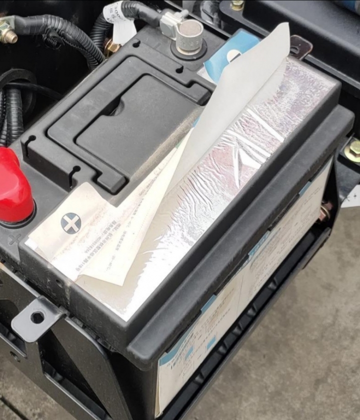

【求助】户外日晒雨淋能用的标签
如图,想请教各位,轮胎胶贴在户外,经过日晒和雨淋,纸层与轮胎胶层分离。粘贴面带点磨砂,用常规的PP不干胶容易脱落,请教有什么合适的材质和粘性能解决这个问题,谢谢。
分离
分离

如果是放在室外的话,是不是可以换个思路,不强调贴纸的粘性的耐用度,将贴纸保护起来,比如用缠绕膜将贴纸部位缠上几圈,在保证能看清贴纸的情况下进行保护。

艾利户外标签有对应的材料,我记得可以户外7年,类似集装箱标签,还有很多的。因为户外要考虑紫外线的问题,防老化。
