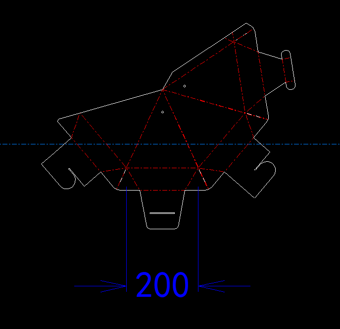

发表于 2020-6-16 15:27:24 | 显示全部楼层
正好有空就画了一下,底部可以有多种形式,我就抛砖引玉了
粽子盒型.ARD
31 KB, 下载次数: 91

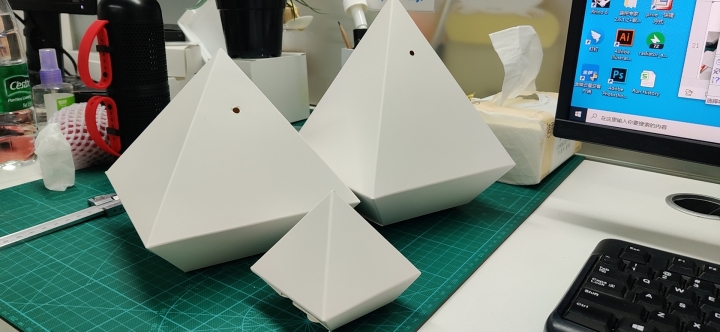

发表于 2020-6-17 14:20:46 | 显示全部楼层
YUAN. 发表于 2020-6-16 17:44
我们公司前段时间做的员工端午节礼盒也是这个形式的
给你传个图[doge]
Form Follows Function.

发表于 2022-8-4 11:23:59 | 显示全部楼层
扣底塞进去弹的开嘛
