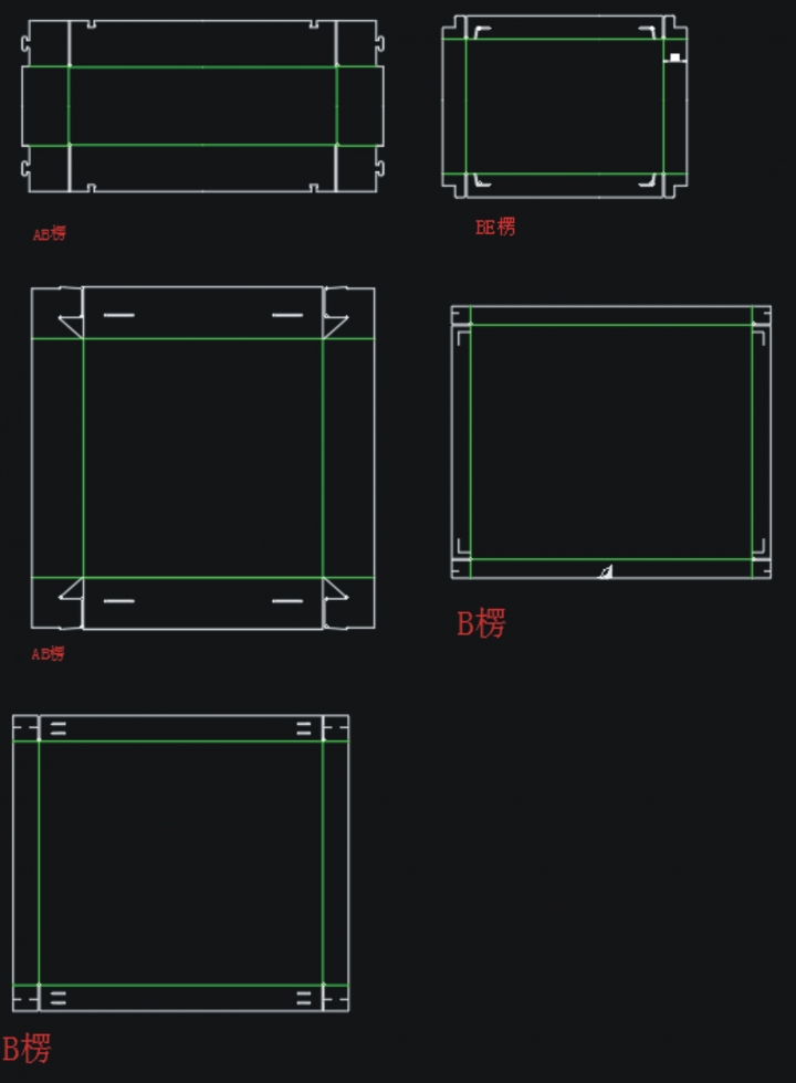

整理了几款插口式的天地盖,不用打钉,方便存储运输。

这种挺方便的,存放不占地方。

这种是不是只适用于规格小不重的产品,太重容易强度不够,容易爆开

这种不用粘胶水吧

材料太硬的话好操作吗?

BE那款在用,确实很方便
