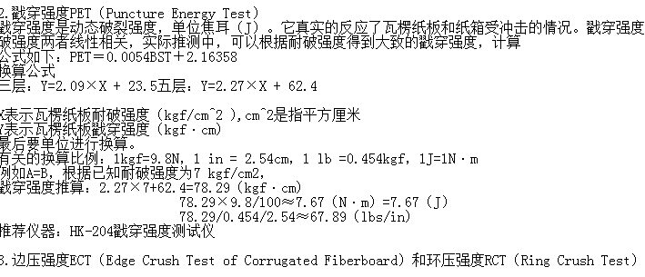

纸箱耐破、边压、环压、抗压、戳穿强度计算公式,
纸箱耐破、边压、环压、抗压、戳穿强度计算.txt
