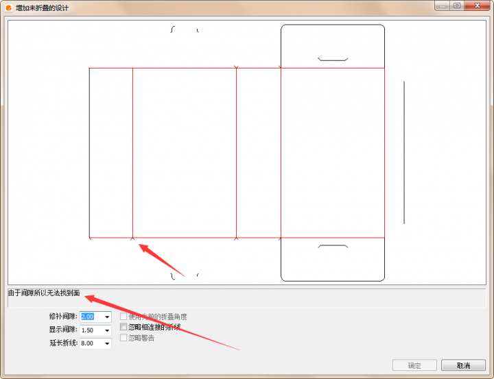

[ArtiosCAD] 雅图怎么修复3D间隙,,生成3D

你这个因为有些线是在尺寸层,所以无法生成3D的,你 把有线放在一个主层上
发表于 2020-5-26 14:58:22 | 显示全部楼层
sheenblue 发表于 2020-5-26 14:34
你这个因为有些线是在尺寸层,所以无法生成3D的,你 把有线放在一个主层上 ...
正解!
165
69
 楼主| 发表于 2020-5-26 21:11:04 | 显示全部楼层
感谢,秒懂。
