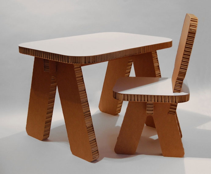

这款 椅子怎么做倾斜的靠背,求解

V型的桌腿上做斜槽,与靠背上的槽契合

结构很简单,实现也不难,关键是材料要好,如果用高强瓦楞复合板肯定没问题
