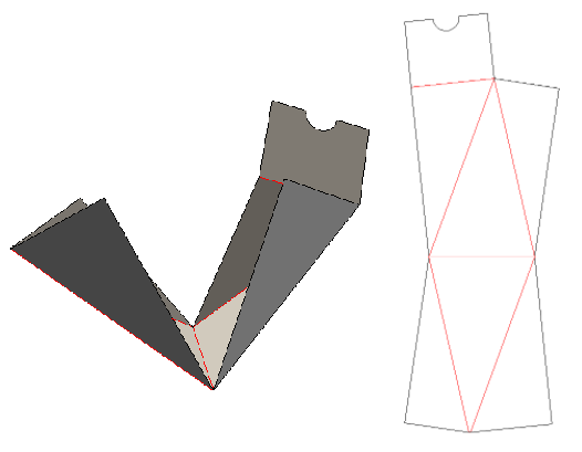

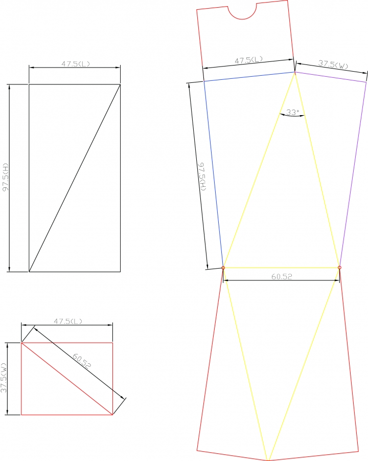

如何画出此图变量关系,自己思考了好久,只找到一点变量关系,改变长(L)、宽(W)、高(H),中间夹角角度和斜边都会变。实在画不出此图形,求教大神如何准确画出! 0101.jpg
90
 楼主| 发表于 2020-5-11 23:06:07 | 显示全部楼层
0101.dwg (56.74 KB, 下载次数: 5)
附上自己画文件,仅供参考,希望大家指点一下。最好可以把步骤画出来。感谢!!!!

这是我从晚上看到图片自己学着画,正方形好画,长方形不好画
