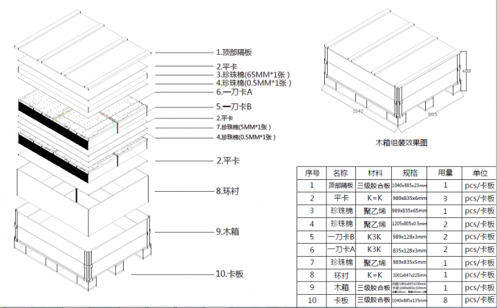

[原创设计] 随手上一款工业散热器木箱包装示意图

发表于 2020-5-11 16:41:07 | 显示全部楼层
这个包装会不会太复杂了

 楼主| 发表于 2020-5-11 17:43:59 | 显示全部楼层
feimayi 发表于 2020-5-11 16:41
这个包装会不会太复杂了
跟进和验证了几个月,才解决了所有问题,产品要求非常高,暴露问题也很多,目前已经量产出货多批,没有客诉

发表于 2020-5-21 09:44:34 | 显示全部楼层
为什么底部反而没放珍珠棉只放了一层平卡呢?

 楼主| 发表于 2020-5-29 16:54:40 | 显示全部楼层
产品齿片朝下,所以底层不用
