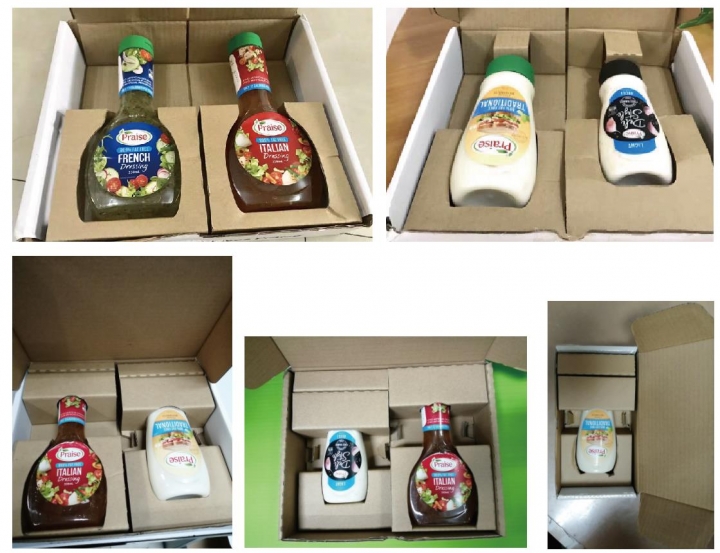

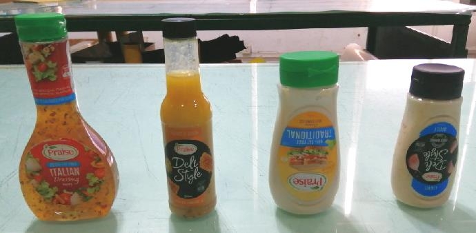

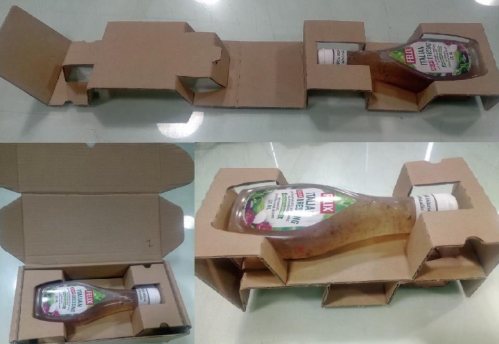

分享4个瓶型的沙拉酱内卡。沙拉酱瓶身和瓶盖都是塑料,瓶盖有点脆,发快递保护不当容易摔裂。
客户把沙拉酱装进外盒后直接快递发货,外盒不再装箱。
4种瓶子有长有短,有胖有瘦,但客户要求:
外盒—这4种沙拉酱只做2种外盒:1瓶装、2瓶装。而且2种外盒都要通用。
内卡—内卡只做1瓶装的。(如果发货2瓶,2瓶装的外盒就放2个内卡)

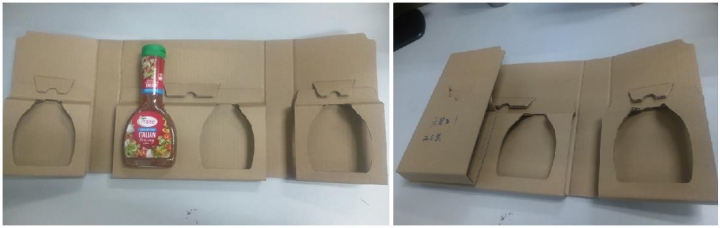

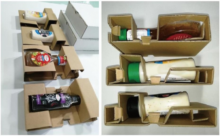

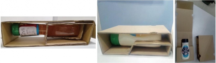

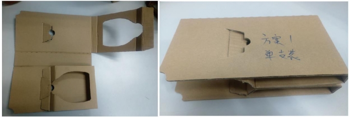

做的方案比较多,最后做了2种,第一种后面反馈瓶盖破损多,淘汰了:
第二种现在还在用:
还有其他落选的方案,图较多,放附件里。这里只放几张
沙拉酱内卡.rar

现在客户又提出要求,要将4种内卡改成一种通用内卡,即一种内卡能适用于4种瓶子。头疼,大伙有啥高招?

你这个已经很完美了!
