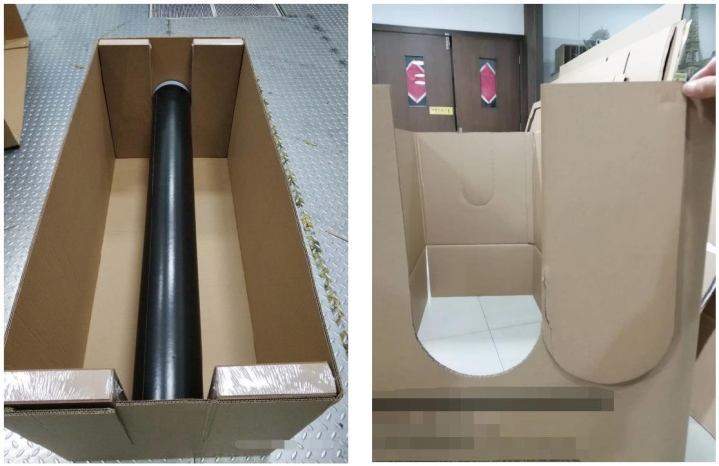

分享一个案例:一个装大型卷膜的天地盖省纸的结构优化。

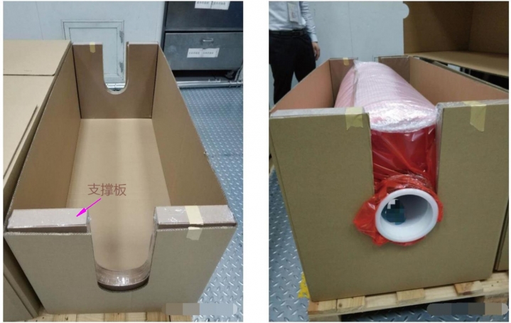

产品重,需用吊钩放入地盖内,所以两端需有U型口。客户要求产品装入后,U型口要能封住,防止进灰。
地盖两端各有1个U型支撑板,卷膜的重量全由支撑板承受,地盖不承压。
(支撑板非瓦楞纸板,不纳入优化讨论)

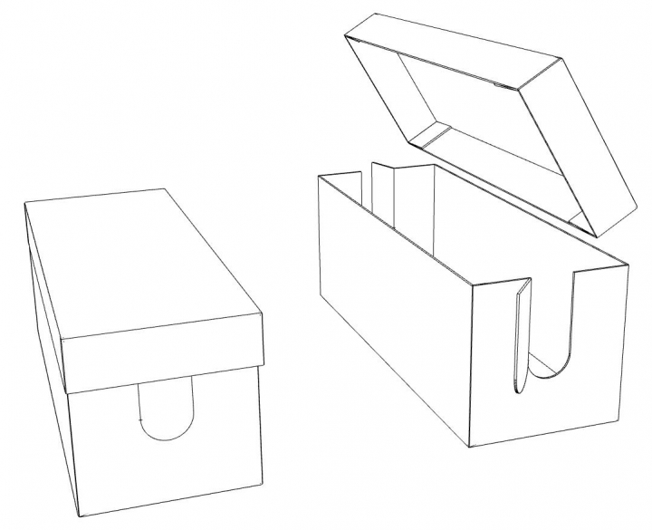

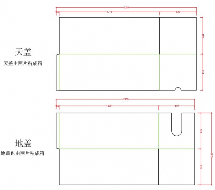

旧结构:
新结构将天盖换成了另一种样式,地盖在原本样式基础上,做2点改动:
1.将摇盖减短;
2.U型口其中一条刀改为压线,使U型像一扇门留在地盖上。
当客户用吊钩放产品时把U型门向外反折打开,用完后关闭,起一定阻挡灰尘的作用。
新结构:
天地盖新旧结构图.dwg

发表于 2020-8-14 15:43:36 | 显示全部楼层
两端支撑的是什么材料?有照片吗?
158
