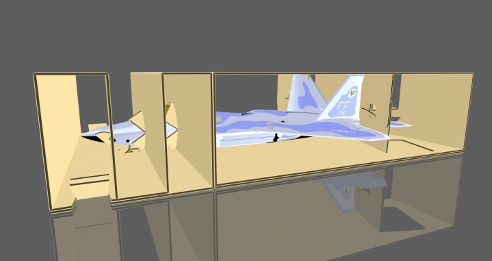

照旧风和日丽,不想看书,托福词汇复习了300个,想歇一会。
于是,找一个F22战斗机,即兴画一套内衬设计。
哦耶,包装设计中的战斗机,可惜不再做包装咯。

 楼主| 发表于 2020-4-25 20:43:24 | 显示全部楼层
我笑着回家 发表于 2020-4-24 21:10
非常赞同您的观点。包装的作用是保护产品不让产品在物流过程发生损坏。正常而言,产品拿到手需要分析出薄 ...
  我以前是根据产品,画2d,这种方法,即便我打样多年,知道大概成型效果,但还是耗时费力。
  最好的方法是:有产品的3D图(问客户要,自己画,等等),然后,直接用雅图,在3D模式里面,设计3D,效果合适了,导出2d,进行细节润色。
   同样,泡沫,吸塑,纸塑,也都是在各种流行的3d软件里面,这样设计的,根据外形曲面,进行缓冲材的基本拉伸,挖除,拔模,倒角...乃至渲染。
  所以,最快最稳的思路,就是直接用3d产品文件,在各种3d软件里面设计。
  雅图必修,再加一个三维软件。

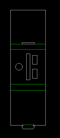

发表于 2020-4-24 21:10:29 | 显示全部楼层
halfindust 发表于 2020-4-24 11:05
再复杂的产品,拿到手,和作文一毛一样,先审题。
比如,要不要跌落测试,要什么内衬,纸板?纸塑?EPE? ...
非常赞同您的观点。包装的作用是保护产品不让产品在物流过程发生损坏。正常而言,产品拿到手需要分析出薄弱点,然后重点防护,这种大致的设计思路大家都理解。
我想提出的问题是:一张纸板通过正折,反折,锁扣,暗扣成型一定的形状,起到缓冲,防护的作用,从而保护产品不受外力作用损坏。这种纸板是如何设计出来的?
是先设计出3d图吗,比方说这个产品的弱点需要楔形形状保护,然后脑中构思如何把楔形形状转化为可折叠的2d图?
还是说直接在cad里边画图边构思?(头脑风暴)
亦是说先拿出纸和笔在纸上构思出草图,然后使用cad画出大致的2d图纸呢?
楼主把想法转化为图纸是怎么完成的?
