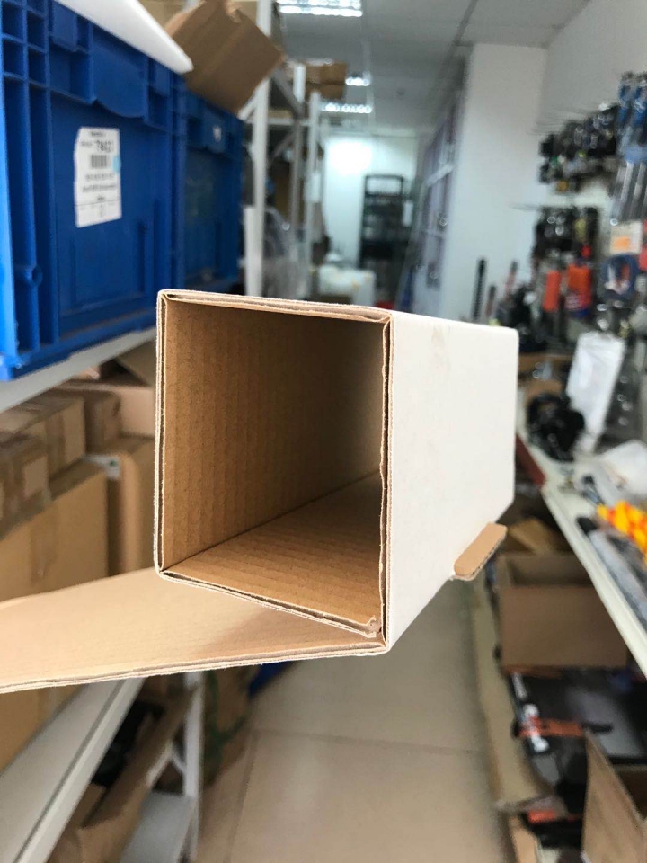

晨练的时候,看到一个纸卡,照片如附,阅后即焚,blah blah blah.
实物照片是一个支撑隔板。但结舌处,即突兀,又浪费,更体现了那种从事包装多年,浑浑噩噩的无奈和迷惘。
改进1:挖去多余材料,省材料不是重点,顺手牵羊不算偷。

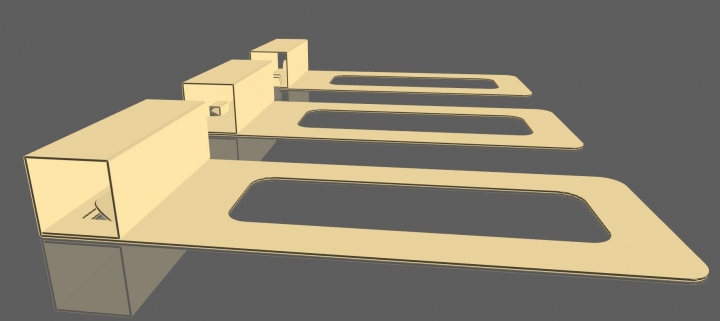

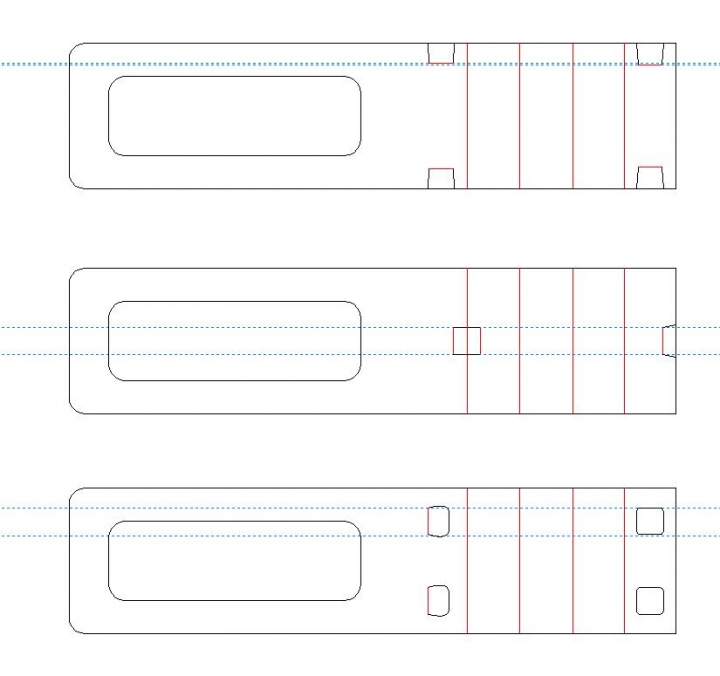

改进2:三种搭扣的方法。
改进3:包装技能精进后,关于如何挣钱,怎样趟出一条活路,且听下回分解。

萌新想问下,第二种怎么卡住的、
62
130
406
 楼主| 发表于 2020-4-24 11:08:42 | 显示全部楼层
请我吃东西 发表于 2020-4-23 23:05
萌新想问下,第二种怎么卡住的、
和3差不多,基本上就是用矩形边缘,过盈配合,卡住圆弧的舌头,或者更宽的舌头。

发表于 2022-3-16 10:22:56 | 显示全部楼层
不明白实物跟你的刀线有什么关系
这种卡扣也不省呀

发表于 2022-8-31 08:48:52 | 显示全部楼层
不看效果图还真没看懂怎么成型的
