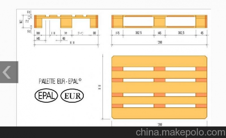

欧标木托盘,即EPAL托盘采用实木或合成木材制成,对托盘的规格尺寸,承载能力,木材的种类、湿度,托盘钉的规格、外观都有统一规范的标准要求,符合IPPC及UIC规定。
目录
1简介
2规格分类
3材质
4特征及识别
5特点
简介
一、EPAL托盘采用实木或合成木材制成,对托盘的规格尺寸,承载能力,木材的种类、湿度,托盘钉的规格、外观都有统一规范的标准要求,符合IPPC及UIC规定。在托盘的几个部位和托盘钉头上都有特定的标识,每一批产品都必须通过严格检验方能出厂。托盘在循环使用中,用户会按照统一的标准判定托盘是否需要维修或淘汰。统一的标准,严格控制的质量控制体系,保证了EPAL托盘在全世界范围内安全使用,便捷顺畅地流通。
规格分类
二、按照规格可分为两种:
1200mm*800mm,适用于欧洲大陆,德国,法国。
1200mm*1000mm,适用于英国,德国,荷兰,芬兰。
材质
三、按照材质也可分为木制、胶合板、塑料等,常用的为木制托盘和胶合板托盘。
木制托盘材质为实木,出口需出具熏蒸证书,加盖IPPC标志。
胶合板托盘材质为合成板材,已经经过高温高压处理,无需熏蒸检疫,出口方便快捷,为最常用的出口托盘
特征及识别
1. 左承重木块上椭圆形的EPAL标识。
2. 右承重木块上椭圆形的EUR标识。
3. 按照ISPM 15规定进行熏蒸处理的欧标托盘在中间两块承重木块上横向加印IPPC标识。
特点
1. ISO认证:欧标托盘是获得ISO认证的六种托盘之一。
UIC 435-2
规格为800×1200mm、四叉孔、欧洲木质平托盘的质量标准
UIC 435-4
欧洲平托盘和欧洲Y型箱式托盘的修理质量标准
承载能力
欧标托盘是根据以下货物堆放或所使用之叉车设计的:
1000kg 无规则摆放于托盘上的普通货物。
1500kg 规则平整摆放于整张托盘上的货物。
2000kg 紧凑、规则摆放于整张托盘上的货物。
当托盘放在平整、刚性的水平面上,且货物平整均匀摆放在整个托盘面时,多个载荷托盘相互堆垛,最底层的托盘必须能承受额外4000kg(共6000kg)的最大载荷。
