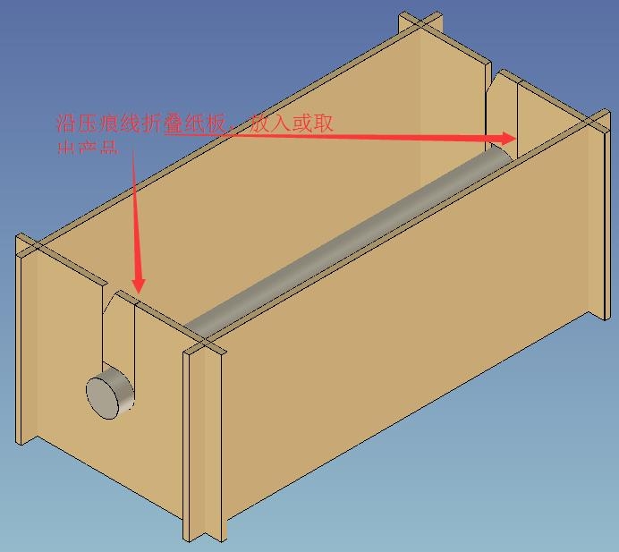

卡槽处优化,省掉中间刀卡。

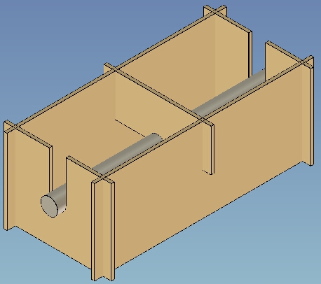

原图
原图

发表于 2020-4-16 14:16:38 | 显示全部楼层
强度会不会减小?

 楼主| 发表于 2020-4-16 15:54:08 | 显示全部楼层
Packme 发表于 2020-4-16 14:16
强度会不会减小?
在这个设计中强度影响很小,主要是想分享一个这样的设计思路。

发表于 2020-4-18 20:31:24 | 显示全部楼层
作业性不是太好。取出放入都不太好。其他的oK

 楼主| 发表于 2020-4-20 09:29:03 | 显示全部楼层
这个款用于联轴器,其实放的时候还好,取的时候稍微麻烦一点,不过好在省掉了一个下压的刀卡。

发表于 2020-4-21 16:15:13 | 显示全部楼层
我觉得思路还是很好,但是在生产时,放下去那时间跟省那一片纸成本对不对等

 楼主| 发表于 2020-4-21 17:27:51 | 显示全部楼层
cadeguo 发表于 2020-4-21 16:15
我觉得思路还是很好,但是在生产时,放下去那时间跟省那一片纸成本对不对等 ...
你说的对,成本不对等的情况会有的,尤其是纸板小的时候。
看来做一个设计,我们必须考虑综合成本最优,这点也更重要,谢啦。
