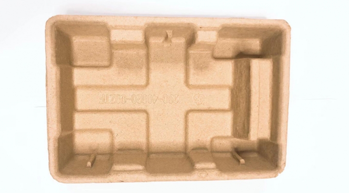

各位大神:
     有知道纸浆托成形后长宽高公差分别是多少吗?谢谢!

 楼主| 发表于 2020-4-17 08:58:02 | 显示全部楼层
dingruifeng 发表于 2020-4-15 08:45
这个公差不好控制,我的供应商也不敢签,不过我强制他们外围-1mm,目前好像也能做到,不过量的位置在四周 ...
公差我给的是+/-2mm,之前生产都没反应有问题,这次厂商来料四边都起来了,没有完全垂下去,放在彩盒中,彩盒合盖困难,要扣厂商货款,厂商一直说公差做不到,改不了,后面又说可以改(他们也是找别的厂商做的),纸浆我们用的很少,到底能定多少公差
