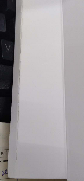

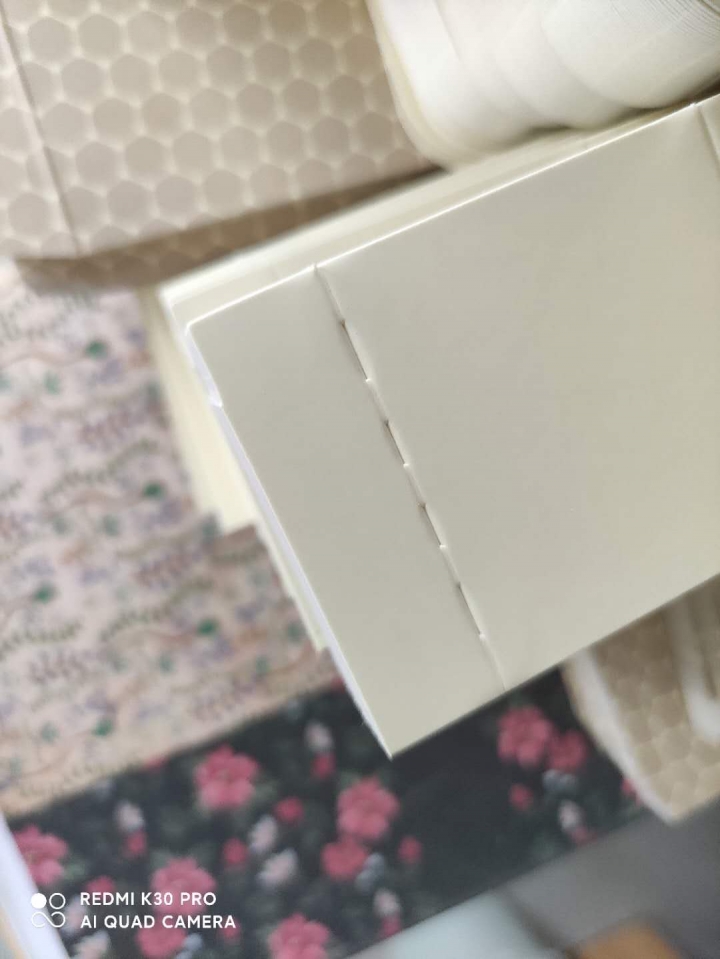

各位大神:
     400G单粉过膜点刀线爆线,怎么办??

发表于 2020-4-16 09:14:30 | 显示全部楼层
可以尝试下刀+线的方式。

 楼主| 发表于 2020-5-6 15:37:37 | 显示全部楼层
xia8604 发表于 2020-4-16 09:14
可以尝试下刀+线的方式。
能不能提供图片?

发表于 2020-8-14 11:56:15 | 显示全部楼层
这多大的点啊,这么大一般都做刀夹线了,这要不爆线才怪!

发表于 2020-8-31 10:34:38 | 显示全部楼层
一般分2种形式,一种是直接打磨的,第二种是拼接的!
