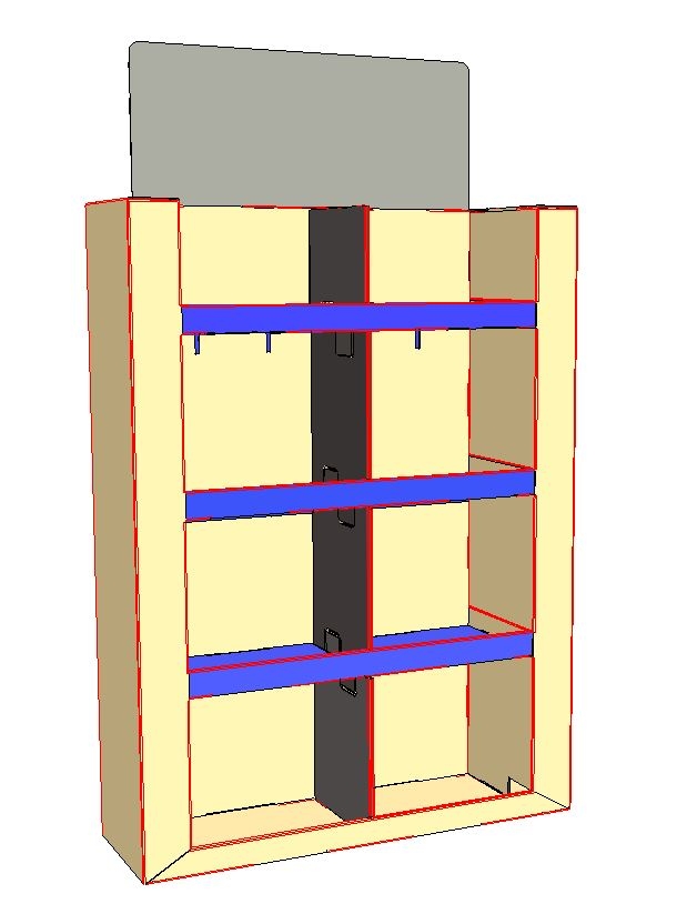

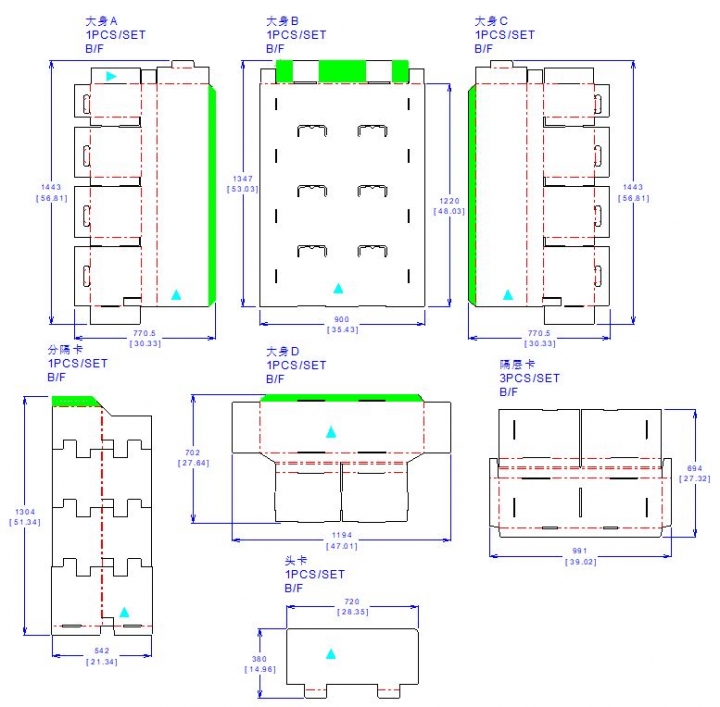

客户要求有正面印刷的宣传效果,所以两侧很宽,做的图示这种比较难组装,寻求更好的结构建议
成型
成型
刀线
