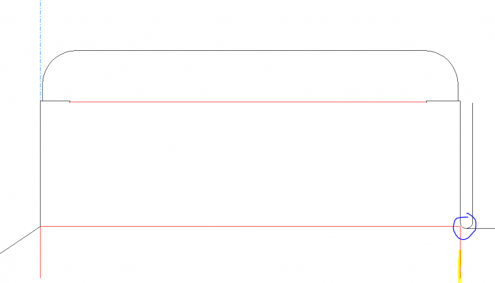

在雅图里怎么快速改变一个矩形或线条的尺寸,如图把150改成149.

发表于 2020-4-2 15:20:45 | 显示全部楼层
利用这个工具,通过多边形伸长
比如用它,选中你要变的线条,可以不止一条,然后你想要150变149,只要拉向你缩减的方向按下1就可以

 楼主| 发表于 2020-4-2 15:38:25 | 显示全部楼层
sheenblue 发表于 2020-4-2 15:20
利用这个工具,通过多边形伸长
比如用它,选中你要变的线条,可以不止一条,然后你想要150变149,只要拉 ...
就是没有像AI那种选中线条,输入数据直接更改的了?

发表于 2020-4-2 15:59:16 | 显示全部楼层
那种功能不清楚,不过我说的这个是好用的

 楼主| 发表于 2020-4-2 17:26:22 | 显示全部楼层
这种有交叉的时候就不太好用了。横线跟坚线同一个点,只想缩入坚线的时候。

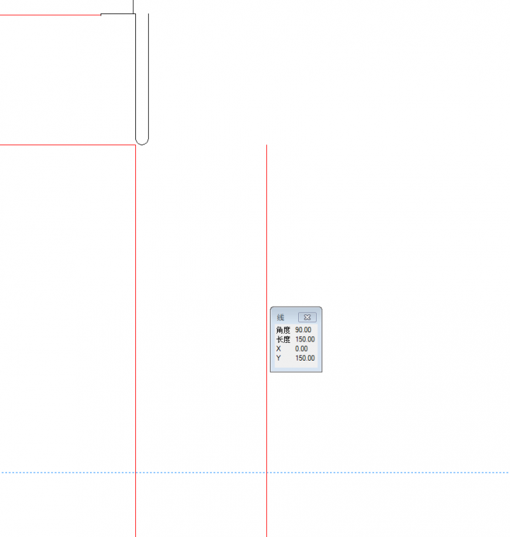

 楼主| 发表于 2020-4-17 11:10:01 | 显示全部楼层
coold大师 发表于 2020-4-7 15:53
楼主你那个显示直线长度的小窗口怎么出来的
测量工具
