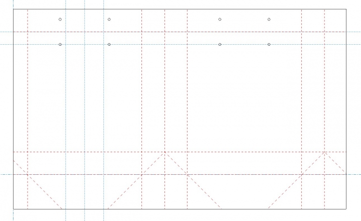

画了个手提袋,发现在雅图里面很难折,在附件~
谁有好的方法吗?

你只折该折的面啊。不就成型了

你试试看,我想录个动画
折叠过程中支离破碎的

动画来了,支离破碎。要想完整折出来,用C4D吧
哎,估计雅图就这个效果了~

朋友,雅图里面,没法成型手提袋和利乐包的,转战C4D,犀牛,或者其他3d,借助KS贴图渲染。曲线救国,不能因为这个,而觉得雅图不好,对雅图要忠心不渝。
