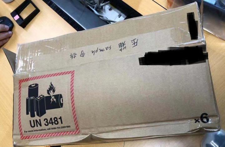

请教论坛里的大神 , 针对客户端比较特殊的测试环境 ,  该如何评估纸箱空箱箱压  和 楞别要求
产品外箱大小  :359*143*141mm
产品外箱工艺 : 黑/红 + 匝合模切+ 糊边
原产品楞别:  B楞  ,  定量230/170/230 纸板
客户产品单箱重量  :2.2KG
客户产品堆叠:  总共15层
客户端测试箱压方法  , 时间结束后 , 结果NG 的 箱子压塌
纸箱顶部配重 :    2.1KG *14*1.6 约 50KG 配重
环境:   50℃ / 95%RH / 24hrs→ 60℃ / 60%RH / 24hr → -20℃ / 24h
