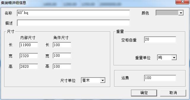

我们在装柜时因为忽略了集装箱顶部四个角的角件,托盘计算的非常紧凑,结果被角件挡住了,只好拆了一托,结果被客户投诉!
集装箱实测尺寸和角件设置
集装箱实测尺寸和角件设置

你这内部尺寸包含了角件尺寸吗?

这个很好,你输入集装箱尺寸的时候,别用他的标准,减去50就行了
