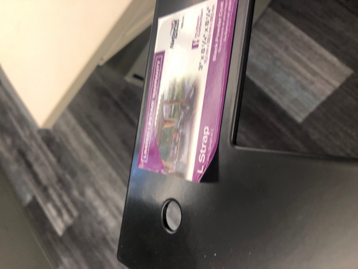

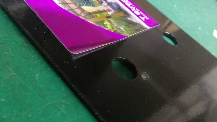

[求助]不干胶标签的边缘翘起问题
       如题,想请教各位,如图所见的这种边缘翘起的问题要怎么解决。标签贴下去后(已确保是完全贴和的,贴的表面是平面),1天左右是不会翘起的,但是过了这段时间就会开始翘起,随着时间推移会越翘越多。已经改用粘性更好的胶水,但还是有这种问题。从底纸撕下后,由于标签是覆膜的,所以会有内卷的情况,不知道是不是覆膜的原因导致的。

发表于 2020-2-14 15:08:41 | 显示全部楼层
他每种不干胶贴的介质是有讲究的,不知道你们是不是艾利不干胶
可以咨询供应商~

发表于 2020-2-16 17:56:49 | 显示全部楼层
你发的图下载不了,我就是做标签的,标签起翘说明材质不合适。
比如不规则的曲面,不能用PET,要用合成纸,比较柔软,服帖,我司常用艾利BW0053,MZ0305,

发表于 2020-2-24 10:13:25 | 显示全部楼层
或者用PP材料,材質偏軟一些,容易貼合

发表于 2020-3-24 13:47:44 | 显示全部楼层
挺度大了,用软一点的材质

发表于 2020-4-14 22:13:59 | 显示全部楼层
标签翘起原因很多,包括标签材质本身、粘性,被贴物表面情况,环境温湿度,操作手法等等。请从这些方面找原因。
发表于 2020-4-28 16:38:01 | 显示全部楼层
粘性不够,可以用3M不干胶

发表于 2020-4-29 08:35:08 | 显示全部楼层
他跟你的被贴物有关系,我们做过试验,也用了好多,最后用的是3M胶
