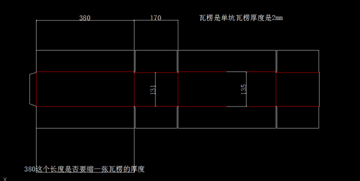

这个盒子有一个和糊头相边的长度尺寸是否要缩位一张瓦楞的厚度

发表于 2020-2-11 22:39:47 | 显示全部楼层
不用,缩也是缩侧面哇

 楼主| 发表于 2020-2-12 09:16:00 | 显示全部楼层
Packme 发表于 2020-2-11 22:39
不用,缩也是缩侧面哇
这个刀线我用雅图的3d折叠发现糊头会和最右边的宽度盒身有重叠的

发表于 2020-2-12 11:22:44 | 显示全部楼层
我们都是最后一唛缩3mm

 楼主| 发表于 2020-2-12 11:56:15 | 显示全部楼层
David_ma 发表于 2020-2-12 11:22
我们都是最后一唛缩3mm
登录/注册后可看大图
你说的如果是我图片里的最后一唛,那我帖子里指的是第一唛要不要缩3mm
