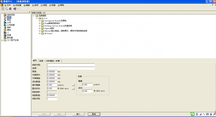

360截图1617111270113103.png artioscad数据中心怎么备份,我有很多自定义的数据要备份下,想请教下各位群里的高手怎么备份。

这个是我自己汉化的,7.6版的。我想备份下却发现没办法备份。
258
发表于 2020-5-23 22:50:13 | 显示全部楼层
点文件,里面有个输出就可以了。
—— 我是软件设置,就是软件的一些个性设置不知道怎么备份,例如软件我按自己习惯设置了快捷键,工具箱等,不知道怎么备份

你这个是默认值,导出自己的默认值就行了。
