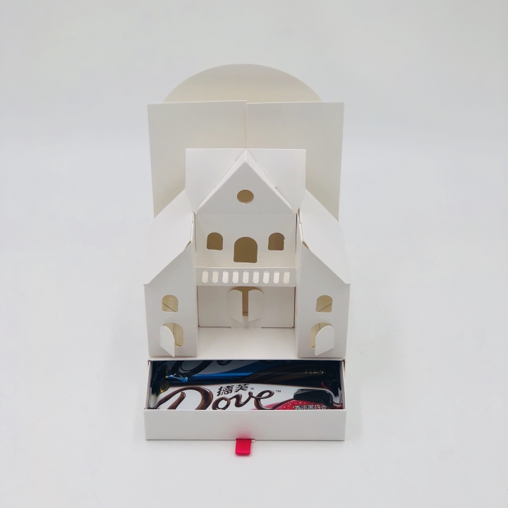

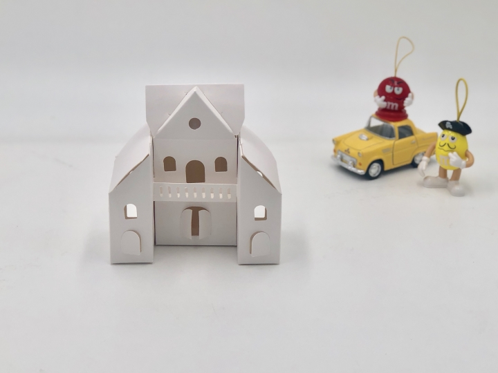

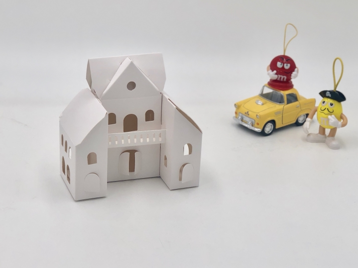

结构简单 可以与包装盒结合,我这里是与一个抽屉盒结合的,给普通的盒子增加增加一些简单的结构,让包装不那么单调。附上标准图纸,已标注材质并拼好可直接上割样机,有兴趣的可以做一做。第一篇帖子,望大家支持,谢谢!!

材质好像是400g的白卡纸,造型会不会挺度不够,有点偏软啊?
签到天数: 36 天
198
594
 楼主| 发表于 2020-1-6 12:08:31 | 显示全部楼层
这个我做的比较小 所以上边房子的部分我选了低克重的纸 这样容易折,下边的盒子想要挺度高些 就选了高克重。
