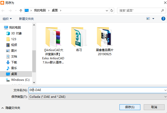

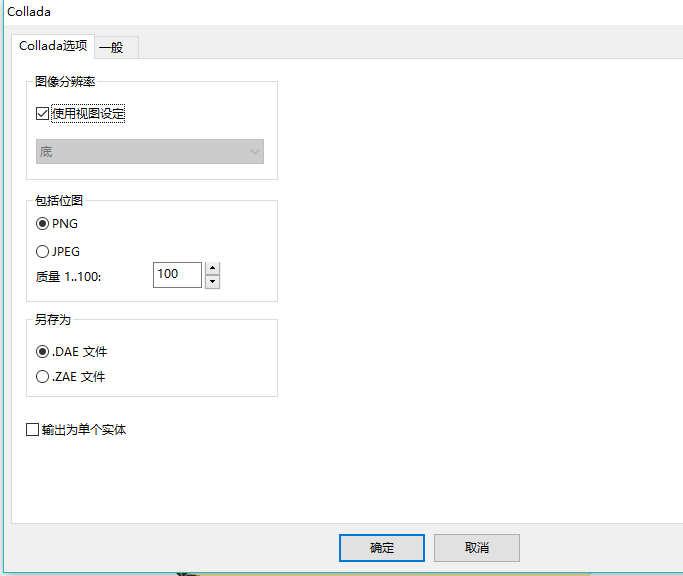

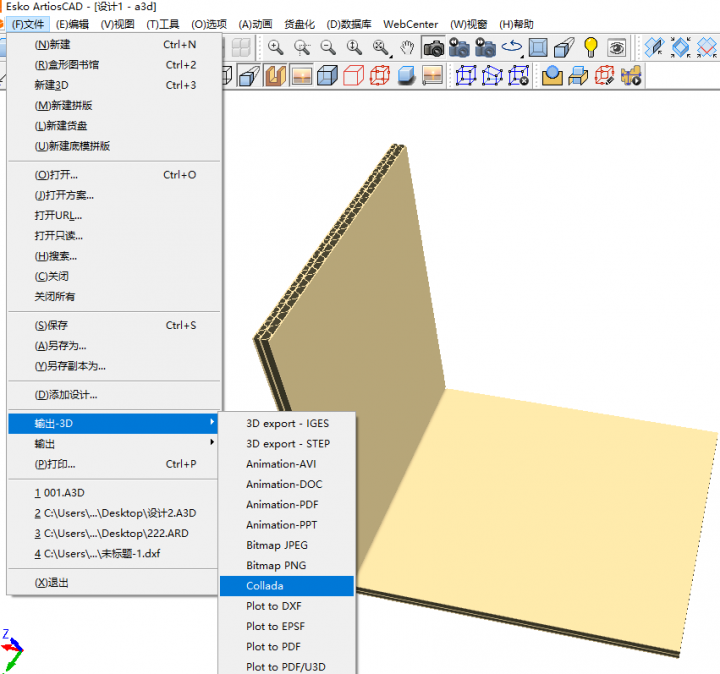

  想学习论坛里的大神用keyshot贴图坑纹,但是按照所教的步骤,实验失败,导出的文件夹里没有文件。请请教下,我是哪里有问题呢
下图中是我的步骤:

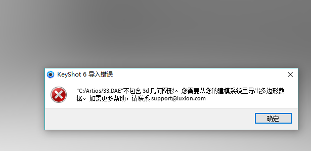

  按照你的提醒,重新换了一个不带有中文名的文件夹里。DAE格式的文件出来了,但是导入到keyshot里却是如下截图所示,能帮忙指点下吗

发表于 2019-11-21 14:09:25 | 显示全部楼层
chenzhao 发表于 2019-11-17 16:38
按照你的提醒,重新换了一个不带有中文名的文件夹里。DAE格式的文件出来了,但是导入到keyshot里却是如 ...
我觉得你要是真想弄,你可以发给我,我帮你试下是怎么回事

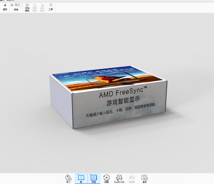

发表于 2020-8-12 19:49:27 | 显示全部楼层
我也是这个界面,求大神指点一二

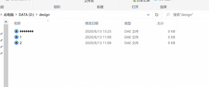

发表于 2020-8-13 15:35:23 | 显示全部楼层
雅图导出后没有大小,显示0KB,导入keyshot,显示错误代码7.
导出后文件大小为0kb
导出后文件大小为0kb

发表于 2020-8-13 16:16:55 | 显示全部楼层
打开一切正常,没有做修改。所以问题不是在雅图上了

发表于 2020-8-13 19:02:15 | 显示全部楼层
我台式机上也可以导出,并渲染,但是笔记本上的雅图导出来就是不行
签到天数: 66 天
109
367
发表于 2020-8-13 19:05:37 | 显示全部楼层
collada文件导出来文件大小为0kb,不对,但是台式机上导出collada文件就有300多kb
,笔记本重新安装雅图后,还是不行。不知道哪里有问题,求指点,最后说一句我的版本是雅图7.6ch,09版本的。
