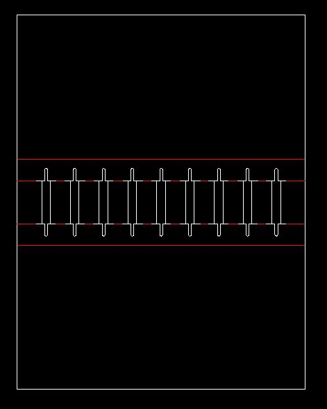

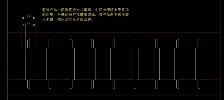

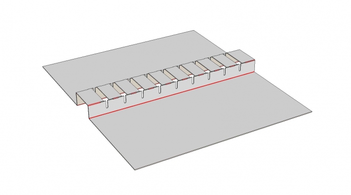

发表于 2019-10-17 16:55:34 | 显示全部楼层
随手一画
不知道是否可行

1、产品单只塑封,套了袋子后,折纸不好作业(这点我没有提前说清楚);
2、因折纸加工成型原因,产品间间隙相对较大,过小时,纸板容易断裂,容装量少,导致包材成本偏高;
非常感谢肆柒图文并茂的分享,说下个人认为的不足之处,想法交流,互相提高。
