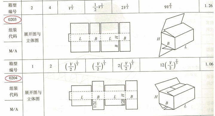

新人咨询:客人要求产品的包装盒需要参考什么A6020 A2120(如下),请问这是什么样的盒子?有没有图片可以参考?谢谢~
Folding carton according to one of the usual ECMA Code constructions such as A6020, A2120,
A5520 or FEFCO Code construction like: 0203, 0204

我只知道0203和0204
 楼主| 发表于 2019-9-29 10:56:14 | 显示全部楼层
小彭友 发表于 2019-9-27 14:17
我只知道0203和0204
好吧,谢谢告知0203和0204~
