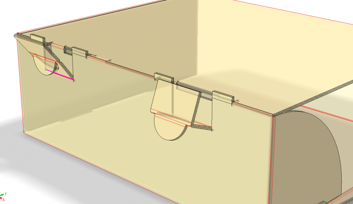

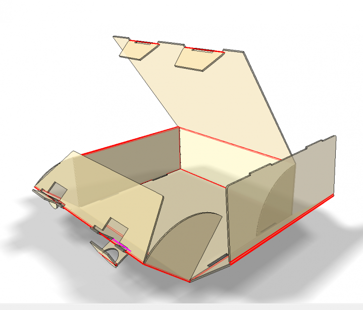

想问问各位,这样的结构作为快递箱有没有什么缺陷呀,emm,我还在考虑这种快递箱如何加防盗功能呢

发表于 2019-9-27 08:45:59 | 显示全部楼层
快递箱最重要就是防盗。。。。。没有防盗不能叫快递箱。。。
其次新快递箱开发的重点还有
1、环保(循环利用、免胶等)
2、方便(速装、速开、容积可变等)
3、降本
防盗是必要的,其余的做到1点以上就可以作提案啦,做到3点以上那估计推广没啥问题

发表于 2019-9-26 16:40:48 | 显示全部楼层
上面做个整体,不然中间变形厉害,插舌小,容易坏

 楼主| 发表于 2019-9-27 23:11:56 | 显示全部楼层
谢谢指点!整体的做法是要在 顶板两旁加两片摇盖之类的吗,但又感觉与侧边的结构 杂糅了

 楼主| 发表于 2019-9-27 23:15:32 | 显示全部楼层
其次新快递箱开发的重点还有
1、环保(循环利 ...
哇 还真的是!
我舍友也直言 他的一个国奖得奖作品,虽然他自己也发现了它的缺点,但是能得奖的原因肯定是有其他满足的点。虽然很难做到十全十美,但原来只要做到其中之几就是提案了呀!
