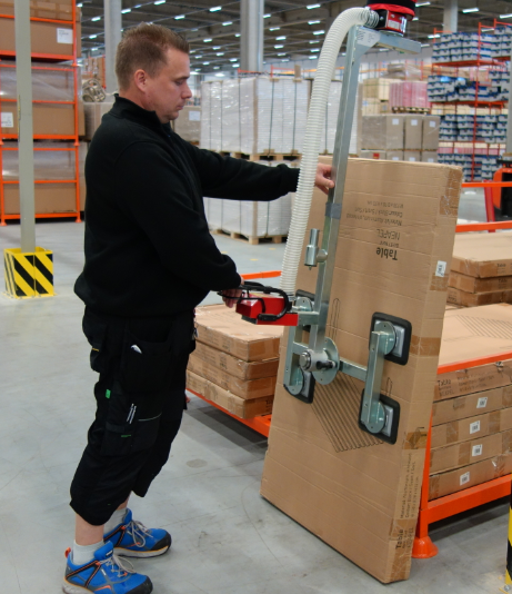

   我们一直使用常规的透明BOPP封箱胶纸封箱好些年了,今天收到国外的客户的反馈,他们用真空机从卡板上吸起外箱提升到货架时,发现有些封箱胶纸粘性不足(失去粘性或胶纸的粘性在真空的吸附的压力下不足以封住外箱)导致外箱摇页打开。
现初步判定当批次的部分封箱胶纸粘贴持久力不佳造成的。现在问题来了,那有没有什么手段或标准来判断封箱胶纸的来料是否合格的呢?或者说如何判定粘贴持久力要达到多少才不会发生在真空吸力的状态下开箱的问题呢?

是这个设备真空搬运的吗?
客户说胶带粘性不够,排除明显的胶带粘性不良或操作不当,你不一定要从胶带的角度去解决问题。你可以换一种思路换个盒型什么的。
