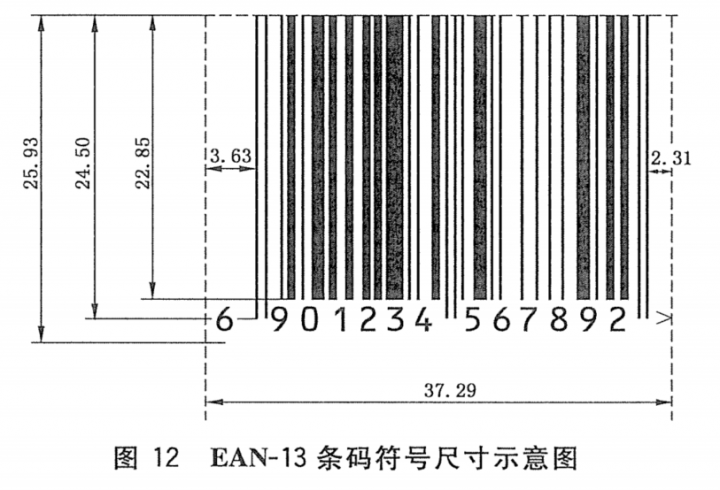

查了下GB 12904-2008 《商品条码 零售商品编码与条码表示》标准,里面关于条码印刷大小有一个规定,示意了放大系数为1.00时的各个尺寸,放大系数为一般为0.80~2.00。
但是最近看了很多产品的包装,条码大小并没有按这个要求放大或缩小,有大有小,所以很疑惑,这个69码印刷在包装上有没有强制规定的大小呢?
或者是只要扫码枪能扫出来就可以?
