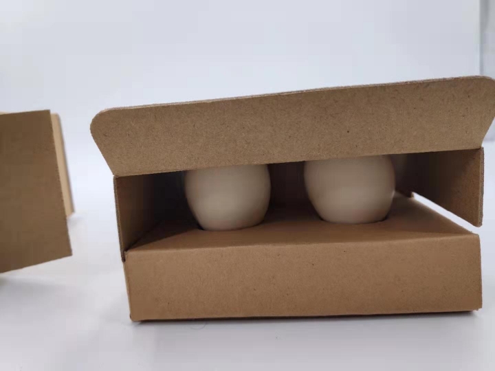

简易的鸡蛋包装结构设计。

 楼主| 发表于 2019-8-29 20:12:15 | 显示全部楼层
我也觉得不太实用,客户要求的,没办法
发表于 2019-8-30 10:01:29 | 显示全部楼层
YYM123456 发表于 2019-8-29 20:12
我也觉得不太实用,客户要求的,没办法
通过测试了吗?

Packme 发表于 2019-8-30 10:01
通过测试了吗?
作为销售包装使用的

发表于 2019-9-17 09:43:26 | 显示全部楼层
侧面跌落估计有风险,不一定能卡住,鸡蛋可能会滑出卡槽撞烂。
这个只是作为销售包装,不做运输包装。

发表于 2019-11-8 17:28:36 | 显示全部楼层
要不摔一下看看?销售的时候,可见面偏小
