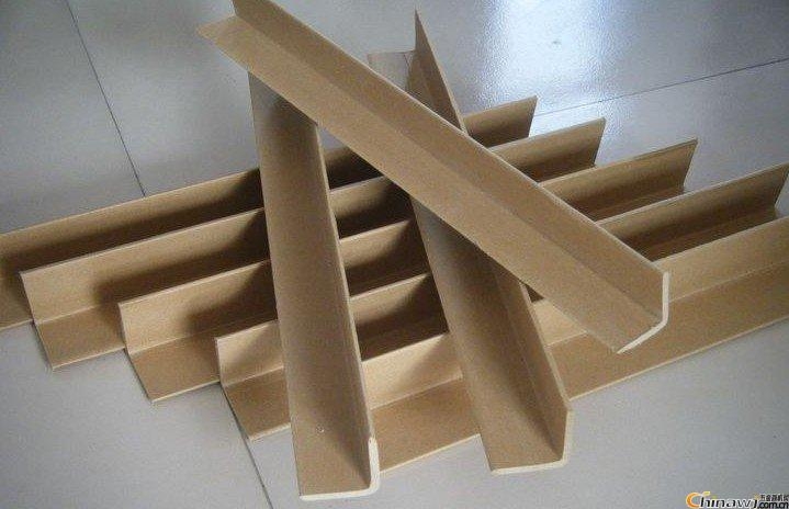

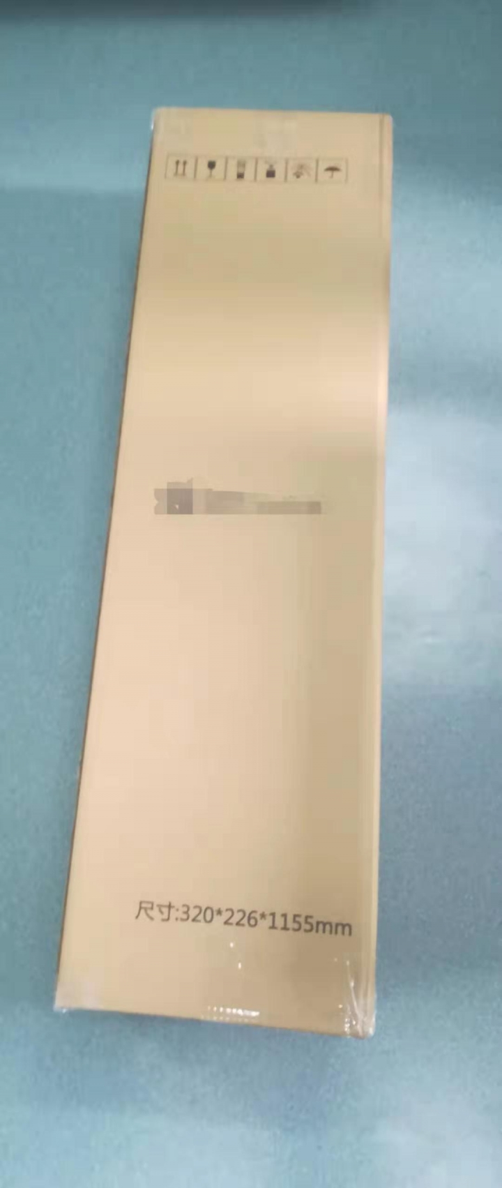

求助各位大佬,如图所示纸箱很长,所以中间容易压坏,纸箱两端保护效果也不好,想要保护纸箱中间和两端及四个角,不知道怎么加防护,本来是想在纸箱的各个棱处加第二张图片所示的纸护角的,但是又不好打包,所以求助各位有什么加强防护的好办法。感谢,感谢

改纸箱坑纹方向。。。纸箱内部加纸卡支撑。。。

请问纸箱的坑纹方向应该要与放置方向一致吧,还有就是纸卡支撑就是在纸箱两边加瓦楞纸板吗?

纸箱坑纹改横坑,两头摇盖做全翼的。

中间加一个围卡
