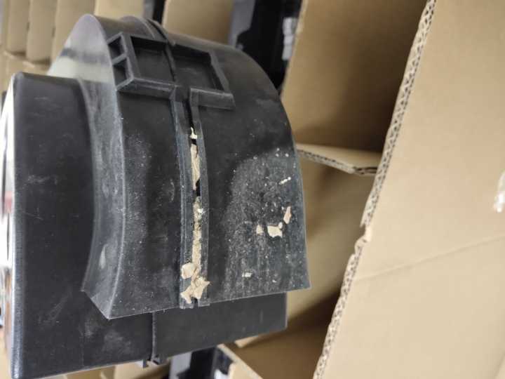

请问下做工包的兄弟姐妹们,刀卡加平卡包装整箱做完振动测试后,产品与纸板接触摩擦起粉尘问题都怎么解决呢?目前我在纸板和刀卡上过了层清漆,但是成本涨30个点,也想过用袋子,但是袋子会增加工时,包括本公司的和客户的。不知道你们有没类似的经历,求分享^_^

接触纸箱的部位用PE膜吧,如果这里都要省的话那这个产品也太廉价了吧

谢谢!由于是工包,每多加一个料都要考虑操作性,包括打包及折包,公司以及客户的工时。目前解决办法在底部平卡过油或者加一张薄珍珠棉。欢迎有更好的方案!^_^

可以要求产品来料时用PE袋装好,然后直接放入刀卡内
