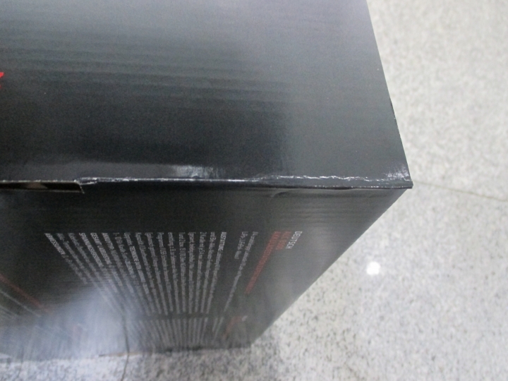

   如图所示,供应商送过来的彩盒总是出现白色线状的裂纹,供应商反馈是面纸偏干造成,目前很难从工艺上控制好并解决这样的问题。很想知道大家是否也会遇到此类问题,你们又是怎么解决的啊?

供应商可以通过改刀模的型式改善,比如说压痕刀可以双刀,或者做刀线

 楼主| 发表于 2019-8-13 15:59:45 | 显示全部楼层
图片忘了附了,现在附上!

基本都是纸张的问题,解决办法可以过胶,或者更换纸张

过油的就是这样。。。过膜就好了

我们的产品是出口欧洲的,现在客户要求包装不要有塑料。我们也是从过膜更改为过油。

印刷颜色改成白色的就看不到了,要不客户接受吧

楞向是横的折口就容易出现这个情况,纸张硬点会好些

坑盒的主线要做反压线,不然单线啤到两条瓦楞上面就会有这样的情况

从照片来看,是压线的底模宽度不够导致折后裂痕,在模切上下功夫应该就能解决
