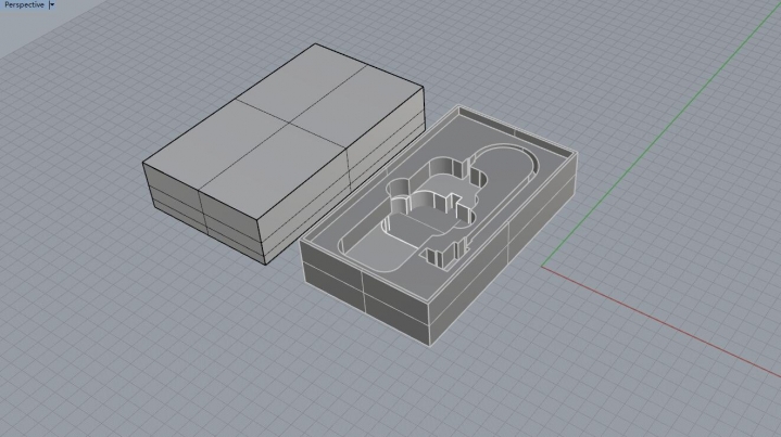

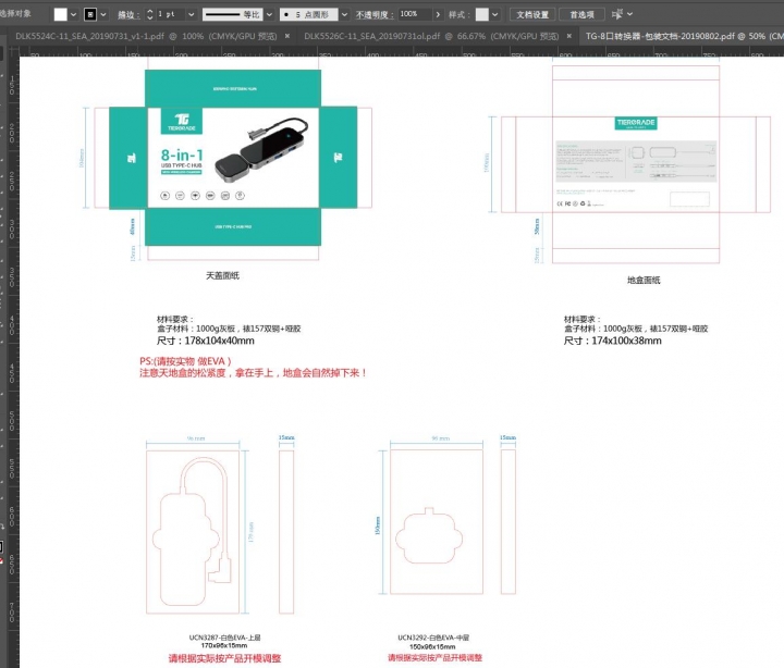

最近练习的天地盒
使用软件:AI+PS+RHINO+KEYSHOT

 楼主| 发表于 2021-3-9 13:55:40 | 显示全部楼层
云仙剑气 发表于 2020-12-9 09:56
请问一下是什么软件建模和渲染的,谢谢
Rhino 建模    keyshot 渲染

发表于 2021-10-29 10:31:14 | 显示全部楼层
就怕线长度有公差导致放不进去
签到天数: 49
45
90
536
 楼主| 发表于 2021-11-8 14:58:02 | 显示全部楼层
Mifa 发表于 2021-10-29 10:31
就怕线长度有公差导致放不进去
确实 有这个情况
