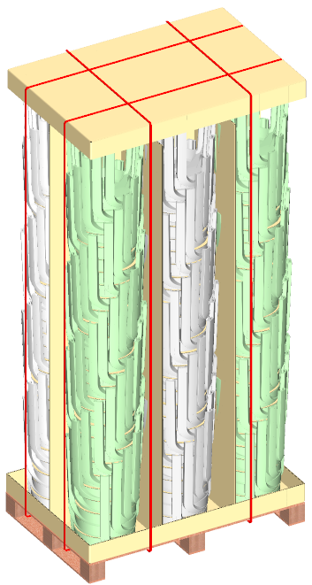

准备用如下的的包装方式 :单个椅子用20丝的PE袋套,然后放一张纸隔板,然后堆码,列与列之前用刀卡隔开,上下用天地盖,缠绕膜固定,再打包带固定,装货柜。成本比较高,请教大家有哪里可以省的吗?谢谢。

3~5丝厚的PE袋就可以,隔板可以换成1mm厚的EPE珍珠棉代替,缓冲防震效果要好点,包装也方便,考虑整体包装尺寸与集装箱内尺寸倍数关系,运输成本应该是大头,有必要的话运输外防护加点
