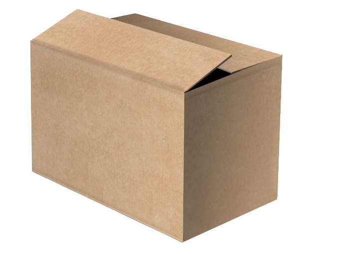

瓦楞纸箱尺寸计算新方法
按着瓦楞纸箱制造工艺原理,用一张一定长、宽的瓦楞纸板,以制造尺寸为基准,进行压痕、弯折后,钉(粘合)合而成型。压痕必须压透,弯折是向内成90°。这样,一张瓦楞纸板上,产生了由里向外的排序:内径线→纸板厚度→压痕线→纸层厚度→外径线。于是,瓦楞纸箱三种尺寸的内在关系便展现在我们的面前:
瓦楞纸箱尺寸计算新方法
瓦楞纸箱尺寸计算新方法
一、过去沿用的公式是:
1、内尺寸+纸板尺寸=制造尺寸
2、制造尺寸+纸板厚度=外尺寸
3、内尺寸+2个纸板厚度=外尺寸
但,经实践,发现按着这个公式制造的纸箱,外尺寸比客户需要的实际尺寸要小。例如用五层纸板(厚7mm以上),客户要求制做
外尺寸(长×宽×高)=400×260×260(mm)的苹果箱,按公式2:
制造尺寸=外尺寸-纸板厚度,即制造尺寸=393×253×253 。按这个数字做出的箱子,外尺寸却=395×255×255比实际小了5mm。
二、新的计算公式是:
1、内尺寸+纸板厚度=制造尺寸
2、制造尺寸+纸层厚度=外尺寸
3、内尺寸+纸板厚度+纸层厚度=外尺寸
以上公式适用于纸箱的长、宽面。根据上面所揭示的原理,纸箱高面由于上下各有一条横压线,各有一个90°弯折,所以箱高尺寸的关系是:
1、内尺寸+2个纸板厚度=制造尺寸
2、制造尺寸+2个纸层厚度=外尺寸
3、内尺寸+2个纸板厚度+2个纸层厚度=外尺寸
纸层厚度,三层纸板通常=1mm,五层纸板=2mm,七层纸板可按3mm计算。
三、沿用的公式与新计算公式的区别:
沿用公式的错误所在:按着这个公式,会在一张瓦楞纸板上,压痕线的上下各出现一个纸板厚度,即在同一个纸板的同一处出现两个纸板厚度,重复计算,故出现计算错误。
新公式则是把瓦楞纸板经过压痕和90°弯折后,区分为纸板厚度(实为纸板高度)和纸层厚度(压痕下纸的叠加厚度),符合客观实际,因而是正确的。用它计算出来的瓦楞纸箱尺寸,不论是内尺寸、制造尺寸还是外尺寸,都是非常准确的,也是非常实用的。
