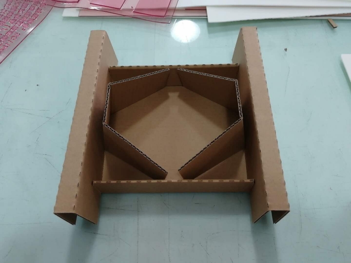

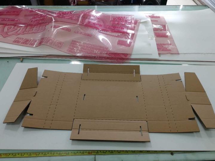

缓冲设计~在包装迷看到的一个结构,没看到源文件,自己琢磨画出来,赚点银子

这个结构适合装什么东西呢?给点提示啊

发表于 2019-6-20 23:18:08 | 显示全部楼层
singlove2008 发表于 2019-6-20 15:44
这个结构适合装什么东西呢?给点提示啊
这是单反镜头的底托。

发表于 2019-7-7 07:18:42 | 显示全部楼层
作为单独的包装,缓冲只有四周的,上下还缺少有效保护

发表于 2019-7-30 17:51:05 | 显示全部楼层
samli 发表于 2019-6-21 08:15
这个结构可以改善,把底部做成悬空,上面再加上一个反放的U型纸卡,就成了一个整体悬空包装结构,对于对于 ...
这点怎么理解,有没有示意图
