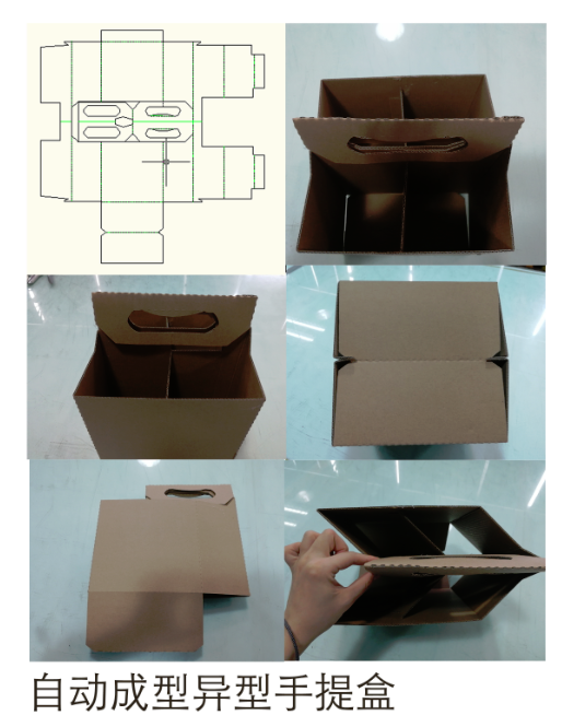

自动成型异型手提盒,手工操作有点难度

发表于 2019-12-4 14:08:26 | 显示全部楼层
我们公司正在生产的。

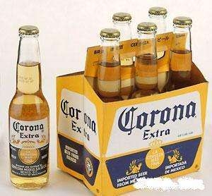

发表于 2019-6-25 12:23:31 | 显示全部楼层
包装工程的课本上有 划分为非管非盘式纸盒 装饮料的 有很多种类型 见过科罗娜啤酒用

发表于 2019-6-21 10:57:01 | 显示全部楼层
底不牢的!!!

 楼主| 发表于 2019-6-21 14:57:37 | 显示全部楼层
底部有粘合,主要是那个小卡槽容易受损,放些轻巧的东西没有问题

发表于 2019-6-21 15:32:10 | 显示全部楼层
画出了并且割出来,赞!

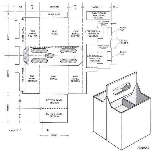

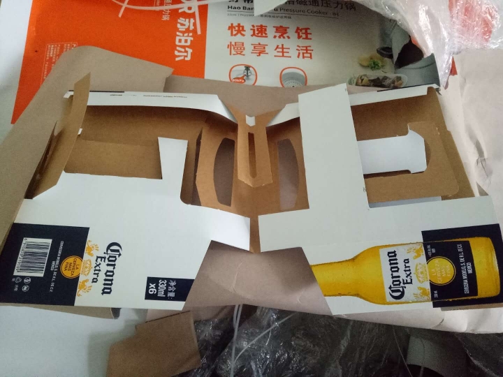

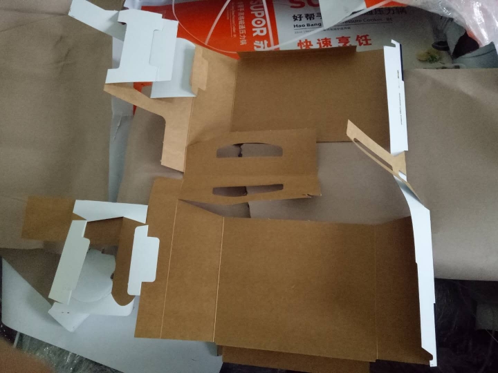

 楼主| 发表于 2019-6-22 16:32:31 | 显示全部楼层
Packme 发表于 2019-6-21 15:32
画出了并且割出来,赞!
这个是原图片,有一些结构成型没弄明白,简化了它的设计,感兴趣可以探讨一下

 楼主| 发表于 2019-6-25 13:36:05 | 显示全部楼层
bzzj2000 发表于 2019-6-25 12:23
包装工程的课本上有 划分为非管非盘式纸盒 装饮料的 有很多种类型 见过科罗娜啤酒用 ...
那它底部支撑是怎么做到的,按照我图稿的成品,没有办法做到啤酒的承重
171
2004
发表于 2019-6-27 09:00:05 | 显示全部楼层
一条鱼的设计 发表于 2019-6-25 13:36
那它底部支撑是怎么做到的,按照我图稿的成品,没有办法做到啤酒的承重 ...
啤酒瓶互相挤紧 是涂布牛卡的 很牢固

发表于 2019-11-18 08:40:40 | 显示全部楼层
提手那里为啥不做互折进去,这样手拿着也舒服些。丢弃了也是白瞎了,不如互折进去
