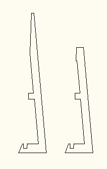

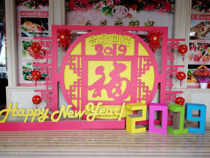

年会展板,尺寸比较大,割样机没有那么大,采用分隔粘合方式,一层层叠加,背部采用立体支撑

画图纸不难,主要还是考量怎么立起来,怎么用纸板拼凑能够具备一定支撑力不倾倒

背部采用卡槽支撑,四个定位点,不倾倒
