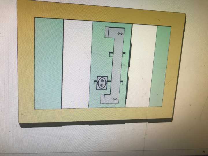

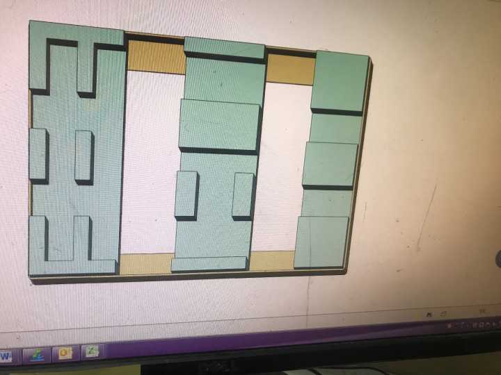

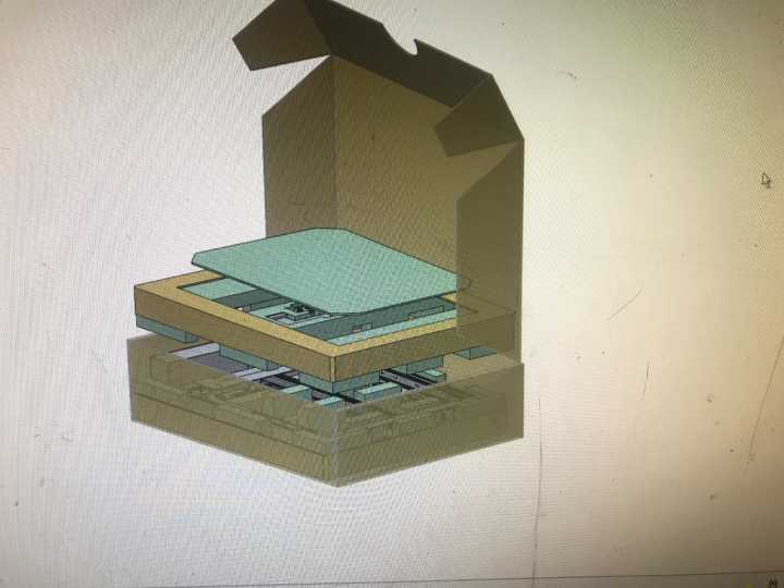

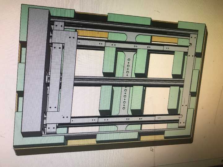

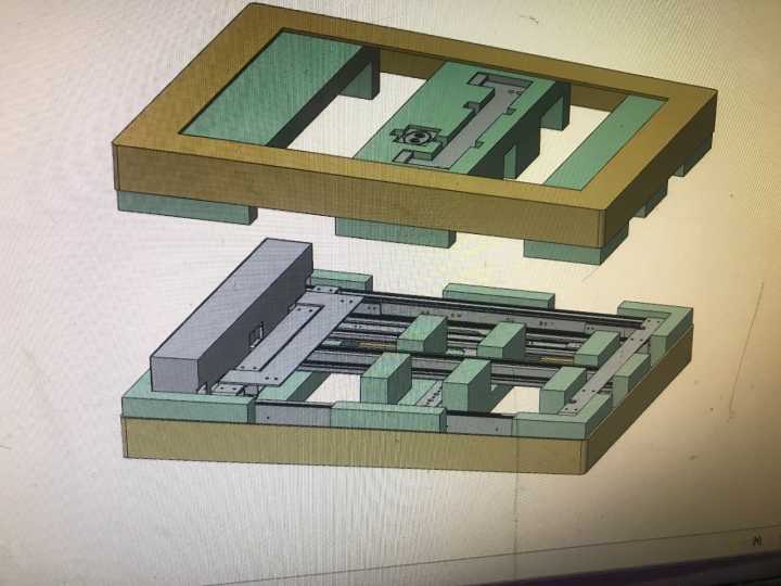

产品尺寸757*535*122 重量20kg 有配件一起出货
面向市场,有外观要求
现设计包装采用纸护角+珍珠棉
但整体造价成本较高,各位大神帮忙看一下哪里能不能进行一下优化

老实开模吧,高端量产走EPS吧,低端包装就拿纸盒包装下,以成本为准

为什么做效果图不爱打开透视效果? 这图看的不别扭吗?

效果不是很好

这是用creo做的,公司只能装这个软件
