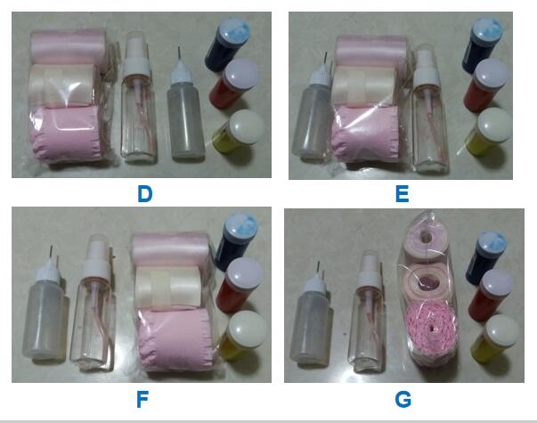

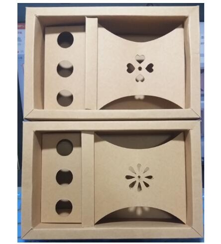

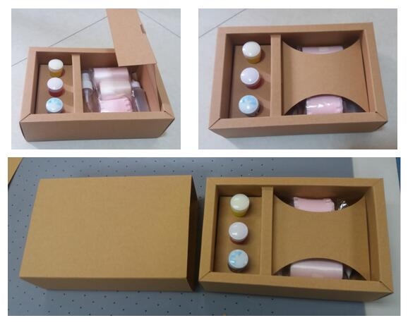

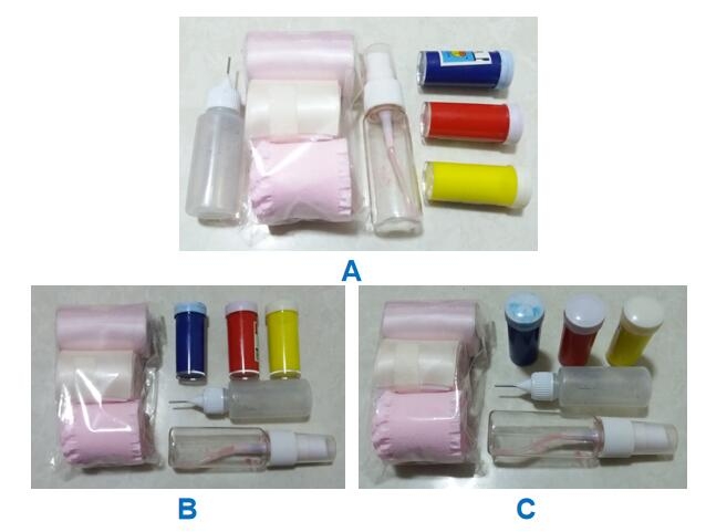

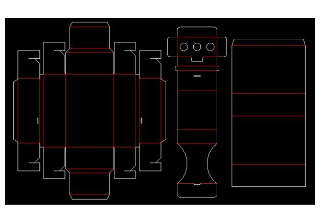

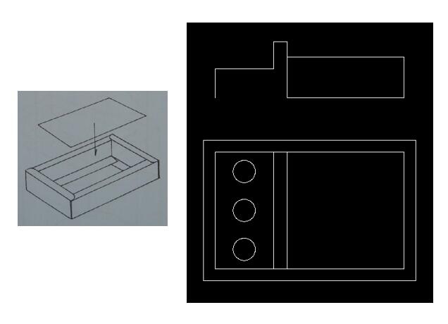

手工工艺品组合包装设计(原创),还可以优化吗?
右边产品
右边产品
构思组合1
构思组合1
构思组合2
构思组合2
方案
方案
画图
画图
打样
打样
定稿
定稿
手工工艺品组合包装.dwg

发表于 2019-5-6 14:37:20 | 显示全部楼层
用白卡纸好看些

发表于 2019-5-8 09:01:00 | 显示全部楼层
右面结构还是有问题,盖板和顶部有悬空不少空间,
