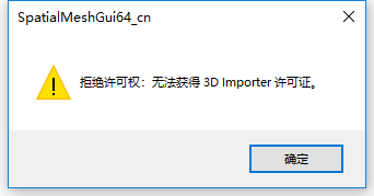

我用artios CAD打开stp文件出现了这个提示,请问是什么原因?有大佬解惑吗?

不要打开,要导入

 楼主| 发表于 2019-4-10 14:28:11 | 显示全部楼层
jovi1985 发表于 2019-4-10 09:45
不要打开,要导入
导入显示的就变成不支持文件的格式了,3D的文件std格式的不能导入吗?

你图纸画好后,要先ctrl+3 进入a3d 模式,然后点添加设计 ,找到stp文件,再试试!

如果还不行  就是你软件没有a3d功能了!

谢谢你的解惑
