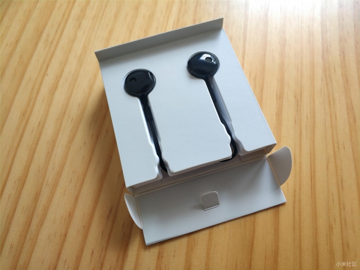

刚拿到一款小米的耳机的包装,看到压线全是V槽刀,感到技术厉害了!难不成刀模能模切出V槽,如果用设备切割出V槽,不是成本很高!

少见多怪。有专门机器V出来的,一个方向6分钱

是单个用设备,还是先在排版好的纸上开出V槽啊,然后模切成品?成本真的占包装成本很少吗?

薄纸V槽,再原有的成本上大约增加0.2元左右

这包装我们做的

能告诉一下是如何做的吗?好高端的感觉

不复杂,小米的包装成本压的很低,
吸塑对位黏在卡纸上,卡盒的 部分压线改为开V槽
