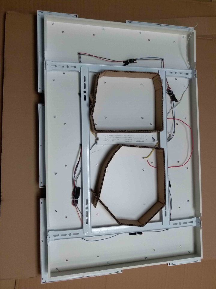

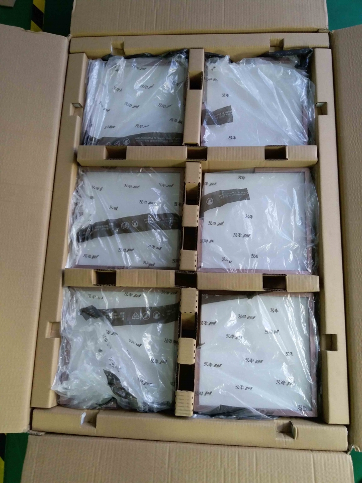

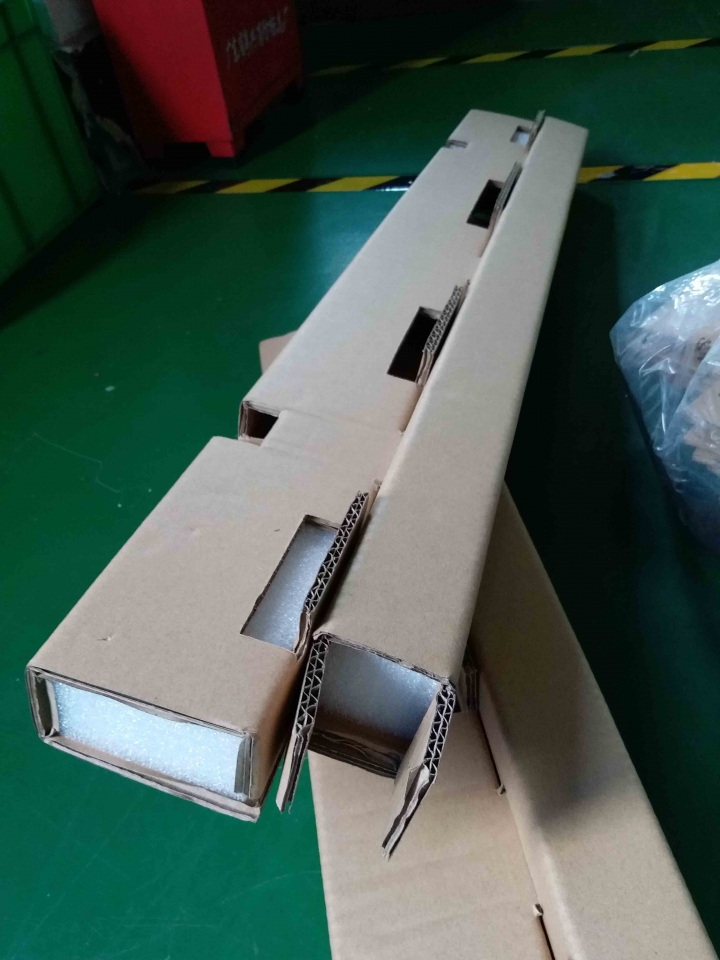

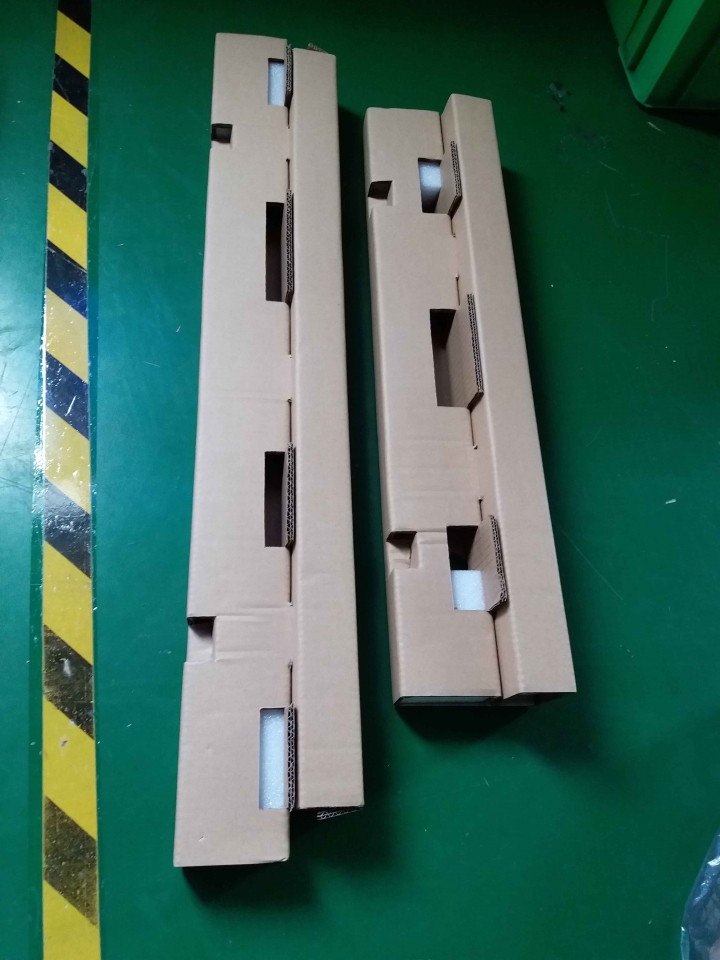

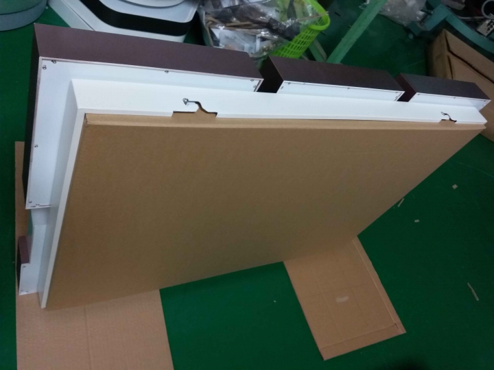

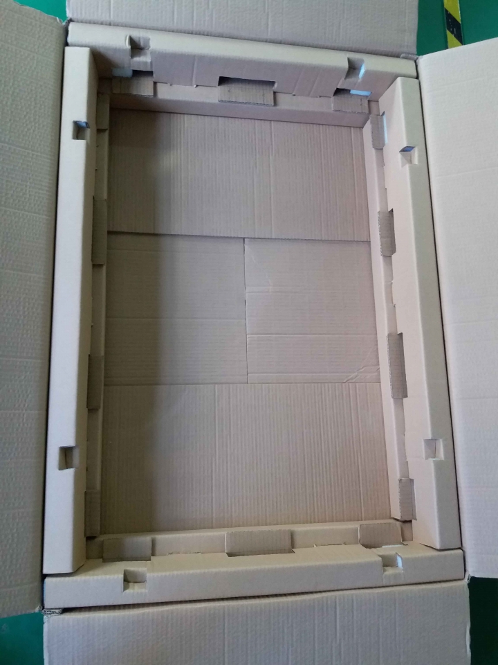

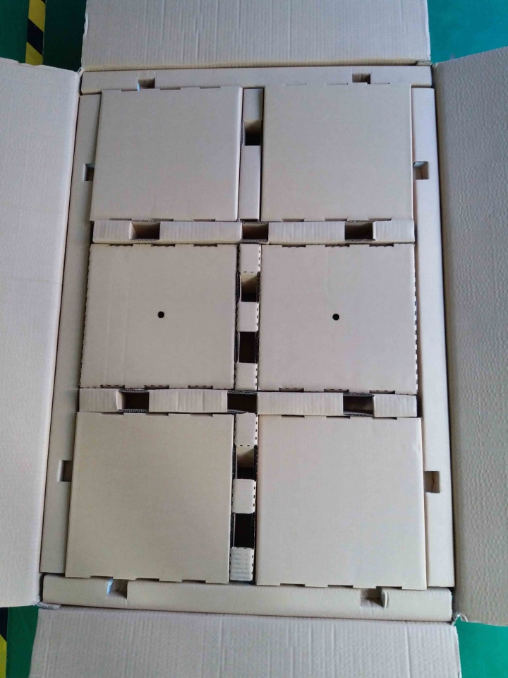

  产品净重10kg,要求800mm高度跌1角、三边、6面,跌两次,欢迎大家提提建议。
206715401699225113.jpg 66884549346301244.jpg 369343284447299065.jpg 408418961868661307.jpg 670081080217307422.jpg 20190302_103112.jpg 20190302_103256.jpg

发表于 2019-4-1 09:39:27 | 显示全部楼层
装配麻烦不,换成EPE会不会节省工时?
我还是欣赏瓦楞包装的,赞一个!

 楼主| 发表于 2019-4-1 17:57:16 | 显示全部楼层
Packme 发表于 2019-4-1 09:39
装配麻烦不,换成EPE会不会节省工时?
我还是欣赏瓦楞包装的,赞一个! ...
全部用EPE成本估计会很高,EPE包装角的位置强度应该不够,纸包装速度是慢点

发表于 2019-4-1 18:00:25 | 显示全部楼层
1028683998 发表于 2019-4-1 17:57
全部用EPE成本估计会很高,EPE包装角的位置强度应该不够,纸包装速度是慢点 ...
跌落测试通过了吗?
签到天数: 141 天
766
 楼主| 发表于 2019-4-2 08:15:15 | 显示全部楼层
Packme 发表于 2019-4-1 18:00
跌落测试通过了吗?
测试通过了

发表于 2019-4-2 11:14:02 | 显示全部楼层
纸卡好象有点多了。。。我们做这种灯底盘里面的纸卡基本可以不要,底盘除了4个角基本很少会变形。。。纸卡的锁口结合可以换成透明胶粘。。。省工时省成本。。。面罩里面再加个支撑纸卡,可以防踩。。。

 楼主| 发表于 2019-4-16 10:10:12 | 显示全部楼层
加甩底毛王 发表于 2019-4-2 11:14
纸卡好象有点多了。。。我们做这种灯底盘里面的纸卡基本可以不要,底盘除了4个角基本很少会变形。。。纸卡 ...
底盘有点薄,跌落测试会变形,所以加了纸卡撑着;纸卡用透明胶沾效率也不比锁扣快吧,用胶带粘也不好看
