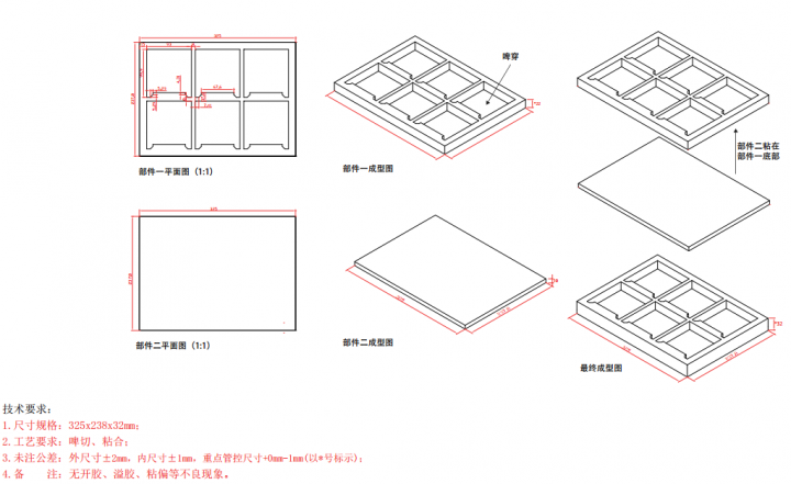

分享一个珍珠棉制作工艺细化图,欢迎评论及建议

好象没写密度。。。中间那条10mm不到,不好粘啊。。。
密度写在另外一个地方,有公司名称我一起不小心删了,10MM没问题的
