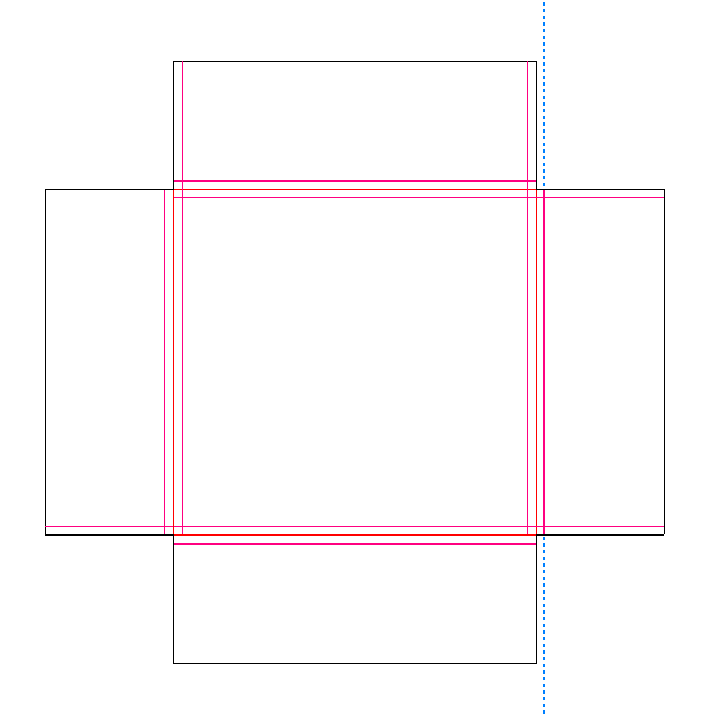

想对V槽的灰板3D折成型,这个灰板该选纸板信息的哪个。
里面可以设置V槽线,应该有不同厚度的灰板吧,貌似找不到
最佳答案
查看完整内容
先添加纸板,再添加V槽线(12以上版本才有V槽),设计选线,最后效果预览,详见PPT

发表于 2019-3-23 14:41:42 | 显示全部楼层

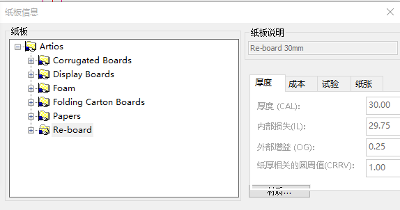

发表于 2019-3-25 11:35:40 | 显示全部楼层
display boards 里找
或者随便找个白卡,将厚度调成3mm左右,颜色改成灰色。

 楼主| 发表于 2019-4-19 08:19:19 | 显示全部楼层
hym 发表于 2019-4-16 17:11
先添加纸板,再添加V槽线(12以上版本才有V槽),设计选线,最后效果预览,详见PPT ...
优秀,原来数据中心还可以添加纸板信息

发表于 2019-4-23 21:08:27 | 显示全部楼层
在数据管理中心设置,该材料属性就可以了
