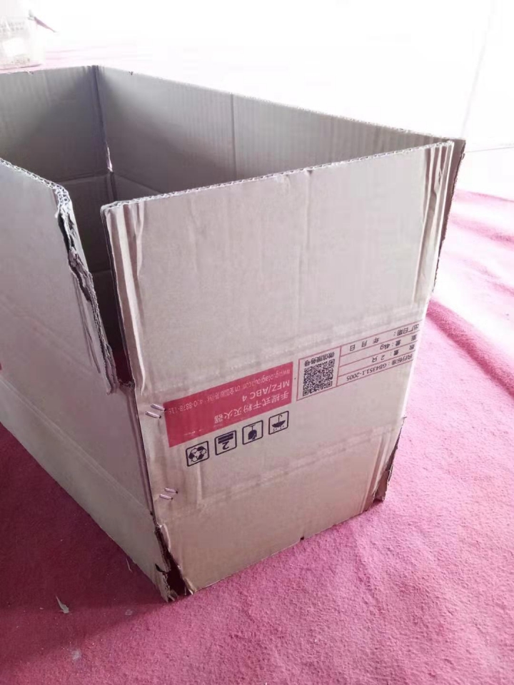

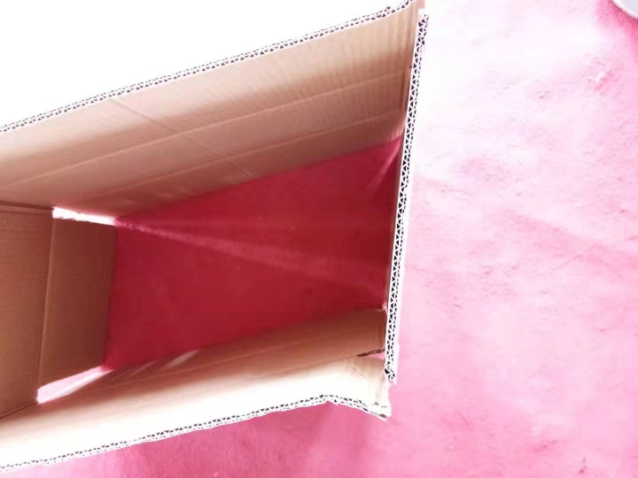

正在调试自动打包机,遇到了问题,请大神们指教:自动打包机合摇盖时,另外两站边碍事,将另外两站边边缘撕裂了,有好办法解决吗?自动打包机用纸箱与手工打包纸箱有区别吗? 微信图片_20190318141818.jpg 微信图片_20190318141829.jpg

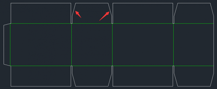

楼主,把内摇盖切一点斜角就好啦
自动包纸箱一般要求摇盖离缝几毫米,手工打包纸箱不要求离缝。自动包更要求摇盖的反弹力要小,也就是要好折

发表于 2019-4-26 19:51:28 | 显示全部楼层
浅草风eric 发表于 2019-4-26 13:57
那两种盒型的模切方式就不一样了吧
没有高低压线的0201型箱 印刷机直接就能做出来,不需要模切。内摇盖要切斜角的话,得装个圆模在印刷机上,圆模上只做有几个斜刀。如果箱子设计有高低压线,不管这箱有没有做切斜角,都要做一个完整的刀模来模切。

发表于 2019-4-28 22:50:55 | 显示全部楼层
浅草风eric 发表于 2019-4-28 14:20
学习了,多谢指教
再问一下,什么时候会强烈考虑高低压线?像楼主这种为了方便自动折叠的情况? ...
高低压痕线优点是纸箱成型时,四角不会重叠挤压,外观平整美观, 封箱时,外摇盖回弹力小,适合高材质、重载荷纸箱。自动包最好用高低线,或双压线(凹凸轮压线)来减小反弹力
